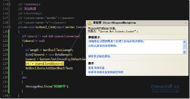

1、经典错误之 无法访问已释放的对象。 对象名:“System.Net.Sockets.Socket”
(1)、问题现场
(2)、问题叙述
程序中的某个地方调用到了socket.close后,这个socket还被调用,就出爆出上面错误!
(3)、解决方案
使用下面一句:
if (stsend != null && stsend.Connected)
stsend != null :这一句在socket.close之后,会无效的,因为关闭socket连接时已经将其所有连接的资源都释放了;故要与Connected全用;
stsend.Connected:获取一个值,该值指示 Socket上次操作是Send还是Receive形式连接到远程主机,如果都不是,那就是断开了。
扩展说明:
所有非托管资源程序员必须能控制资源释放,诸如数据库连接,SOCKET连接等在使用后都应当显示关闭,如果是长连接,在程序退出时应当确保所有占用的连接都被关闭。
