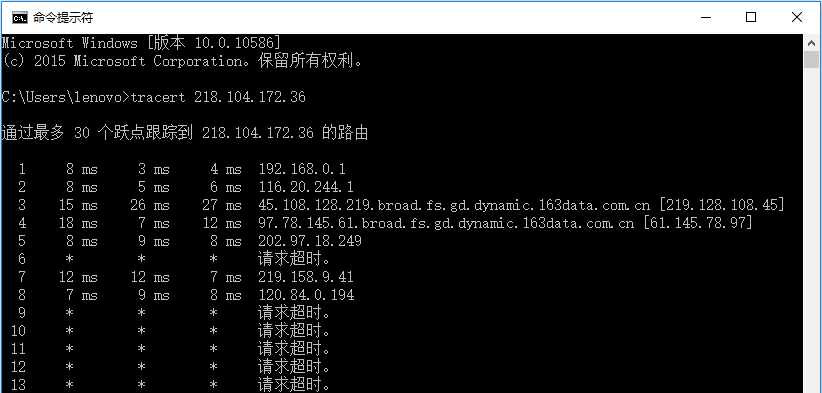

1)点击链接 http://www.clicksun.cn/ip.asp 抓取自己的IP地址:
2)打开一个命令提示符窗口 tracert <刚才获取的IP>:
3)如果像上面这个只有一跳那就说明是有公网IP地址的,如果像下面这个超过一跳那就肯定是内网IP地址了:
