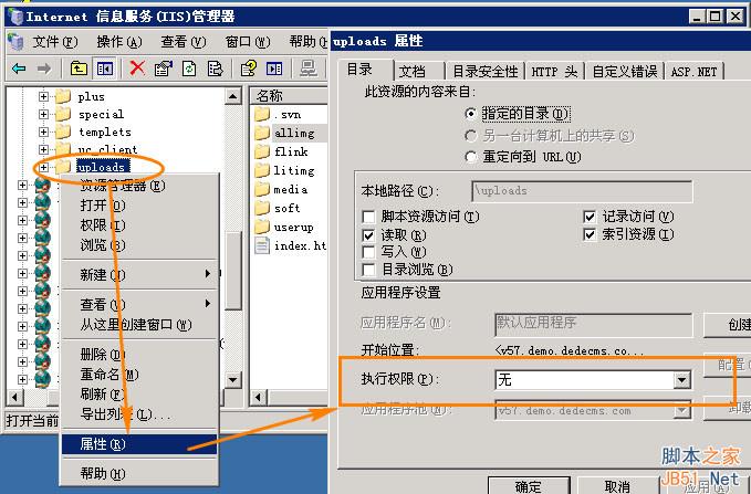

Windows下的IISIIS6.0取消服务器主机空间目录脚本的执行权限
打开IIS中站点,在站点uploads目录、data目录以及静态html生成目录点击右键,菜单中选择“属性”,在目录属性面板选择执行权限为“无”即可。(如图1)

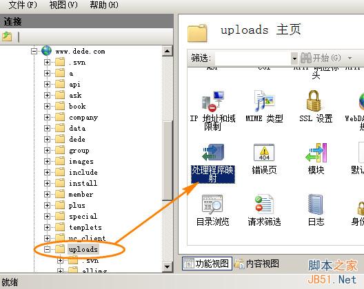

IIS7中的步骤
第一步呢,我们在IIS的左侧选中该目录,切换到功能视图
第二步呢,打开“处理程序映射”功能
第三步呢,打开右侧的“编辑功能权限”,将“脚本”这一项取消掉即可

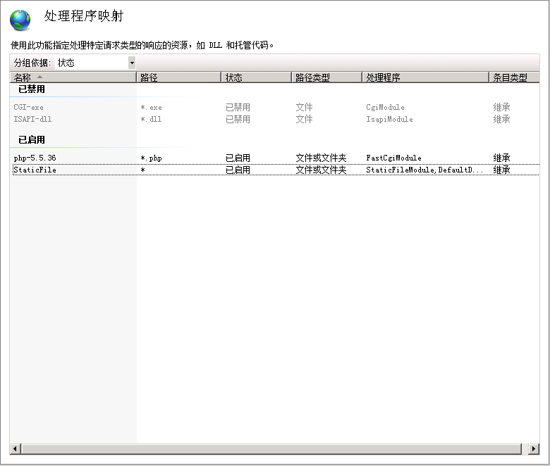

IIS7也类似于IIS6.0,选择站点对应的目录,data、uploads及静态html文件目录,双击功能试图面板中的“处理程序映射”(如图2)
(图2)
在“编辑功能权限……”中,我们直接去除脚本的执行权限即可。(如图3)
