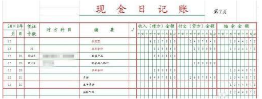

  1. 建立总账;首先建立账簿,登记会计账簿时,应当将会计凭证日期、编号、业务内容摘要、金额和其他有关资料逐项计入账内,做到数字准确、摘要清楚、登记及时、字迹工整。如【图 1-1】:

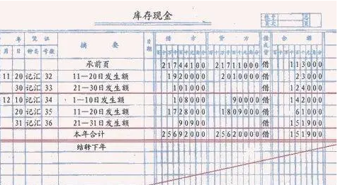

2. 建立银行存款日记账、现金日记账;如【图 1-2】:

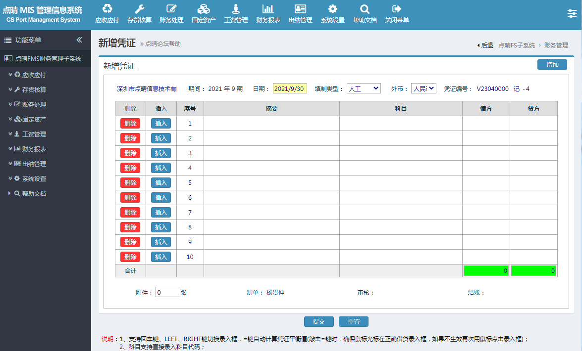

财务软件 - 凭证录入界面【图 2-1】

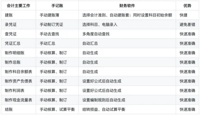

相比于手工记账,财务系统将纸质化搬到了电脑上,替代大部分人工核算工作,提高了效率、准确度。区别如下表:
由此可见,会计使用财务系统后,主要的工作量在于【凭证录入】。其它账簿、报表基本都是自动生成,快速且准确。在整个财务系统中,【凭证录入】是最关键的部分。

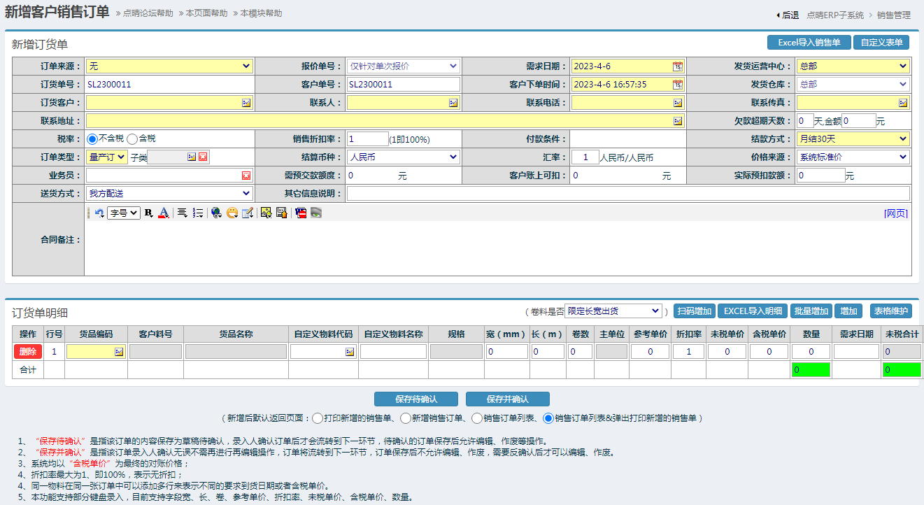

业务系统即进行业务管理的信息系统。如下图,点晴ERP企业资源管理系统【图 3-1】:

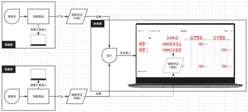

没有业财一体化时,一个公司的业务员和会计是这样工作的,如【图 4-1】:
在上图中,采购(销售)人员采购(销售)完成后,将数据录入到业务系统中;会计拿到原始凭证(采购、销售凭证后),将凭证录入到财务系统中。 此时,业务系统和财务系统是独立的,财会人员的工作即是:
  1. 首先需要按照规则将业务内容转换成跟财务系统严格对应的科目。
  2. 手工录入凭证。
由此两步操作可见,当一个公司日常的业务凭证量非常大时(比如一所上万人的全日制普通高校,一年的凭证数量在1000万以上),此两步操作效率低且容易出错。另外会计无法对于已经录入到财务系统中的科目,反向跟踪业务发生源头,进行相关财务分析,控制业务和财务风险。

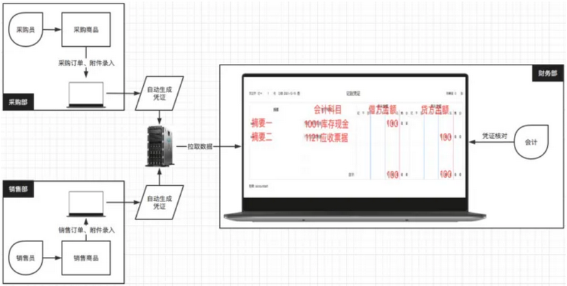

有业财一体化时,业务和财务的工作,如【图 4-2】:
在上图中,采购(销售)人员采购(销售)完成后,将数据录入到业务系统中,同时自动生成凭证,将业务数据同步到财务系统中;财务不需要手动转化原始凭证并录入。
业财一体化,即系统将公司各类业务和财务系统打通实现 记账自动化,业务数据自动生成财务(凭证)信息,提高信息录入效率,降低差错率,增强业务、财务分析和管控能力。业财一体化除了解放原来财务人员相关机械工作的同时,也对财务人员提出了更高的要求。业财一体化中,财务人员不再是简单的等着收单据和日常的财务记账工作,而是和业务关联度增强,跟踪和优化业务流程。把财务管理工作往前端移,把事后监督改成事前事中管控。管理层可以随时查看业务和财务数据,提升决策效率。由此产生出新的岗位管理会计、财务BP岗位等等。比如,一个管理会计,负责车间低值易耗品节约项目。可以通过分析账簿和报表,及时发现生成环节的成本问题,下车间跟班组长讨论采购策略、标准消耗,领用流程,管控方法和节约方案。提出优化方案,指导业务改进。
