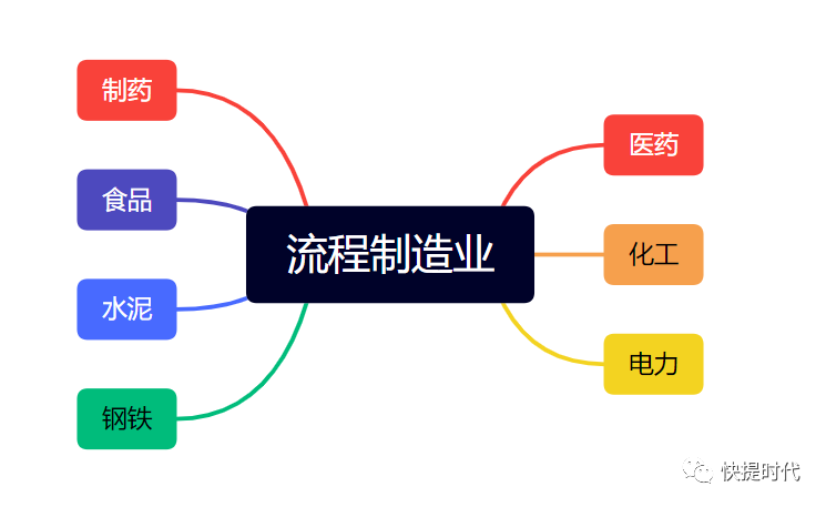

流程制造业以大批量生产为主,如医药、化工、电力、钢铁、能源、水泥、食品、制药等行业都属于典型的流程生产行业,这些企业主要采用按库存、批量、连续的生产方式
此,将各种不同的自控系统联网自动采集生产过程的数据实现企业的生产信息集成,建立全厂范围的实时和历史数据库,是流程行业企业实现 MES 应用最关键、最核心、也是最基础的任务。

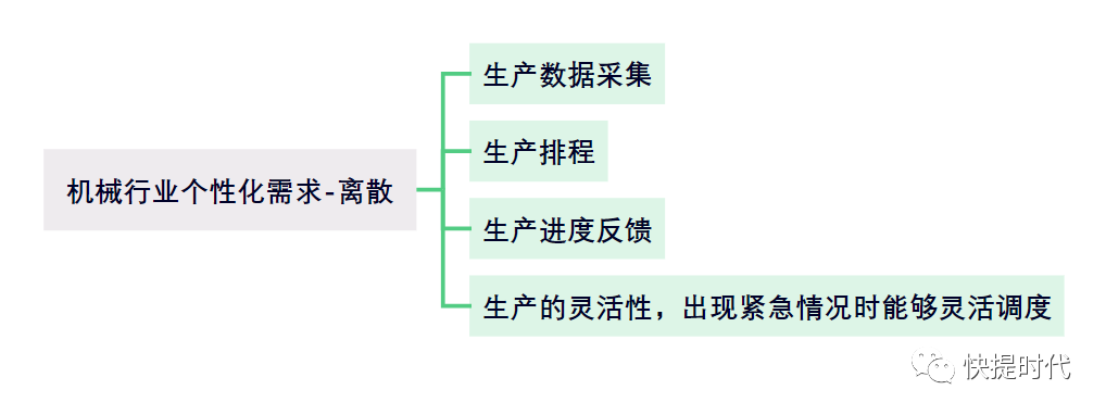

典型的离散制造业主要包括机械、电子、航空、汽车等行业,这些企业既有按定单生产,也有按库存生产,既有批量生产,也有单件小批生产。那么,注重生产计划的制定,生产的快速响应是离散行业MES系统应用的关键。
总结:流程行业MES重点是基于数据采集的过程控制,离散行业MES的重点订单的计划和排产的合理和响应速度。

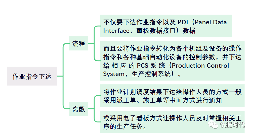

流程在于流水线的控制,说白了就是利用自控系统进行排产控制,并将作业指令下达给流水线自动化设备来完成流水作业,离散则通过分配工作单元进行派工来完成作业指令,可以看出来,执行的部分就两步:作业计划调度和作业指令下达(分配工作单元)

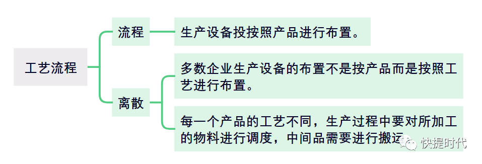

流程行业按照产品来布置,单个或多个产品或产品系列可能使用一条流水线,而离散行业按照BOM结构和工艺路线进行工序布置,每个产品的物料结构不同,工艺路线也不一样,所以在生产过程中可能需要对物料进行调度以分配到不同的产品上,中间件则需要进行搬运操作,同样还是分配到不同的产品加工上。

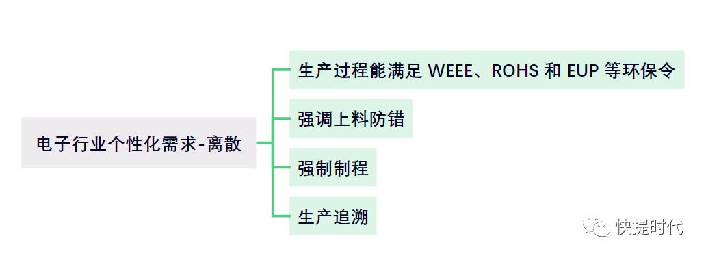

离散行业对于物料批号的管理和跟踪追溯体系也在逐步完善之中,因为不像流程行业,离散行业物料种类繁多,品类复杂,要全部进行批号跟踪是有一定的工作量的,但是最终还是会走到这个方向上来。
