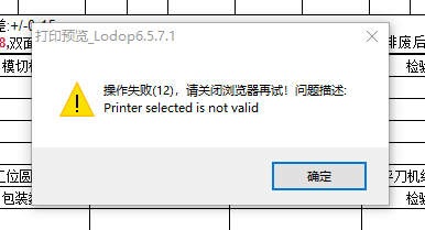

Lodop打印提示操作失败,请关闭浏览器再试,问题描述:printer selected is not valid,该如何解决?

以上提示中的英文部分“Printer selected is not valid”是windows系统抛出的异常信息,意思是“所选择的打印机无效”。
1、最常见的原因:windows系统默认打印机是一台网络共享打印机且该打印机目前不可访问。例如:网络断开原因、本地重启电脑后共享打印机没有记住共享端的用户名和密码等。
2、如果系统打印服务没异常,而且打印驱动安装也没问题的话,那么可能是因为本打印页面中使用了set_print_pagesize语句,该语句可动态设置纸张大小,但目前发现有很部分打印机不支持该操作,会表现出以上异常。
出现以上问题时,先重启当前电脑,然后在重启电脑后再打印试试,打印前必须确保所选择的打印机和纸张大小正确无误,然后打印看看是否正常了。

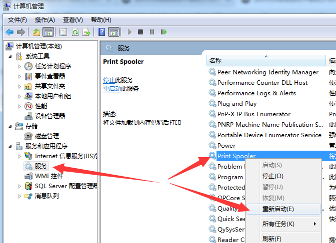

方法二:打印机服务程序有问题解决方法:

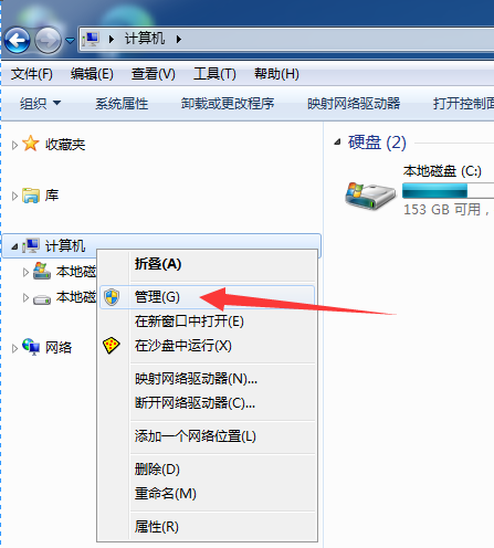

1、打开Windows系统资源管理器,鼠标右键点击“计算机”,选择“管理”。
2、双击服务和应用程序-》服务,下滑界面,然后找到PrintSpooler,之后右键点击“重新启动”:
之后电脑就会重启动打印机的打印服务了,重启后会自动关闭,不需要点击关闭按钮,再打印看看是否正常了。
