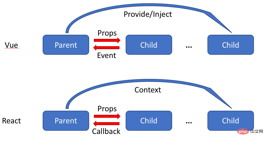

组件通信的不同
Vue中有三种方式可以实现组件通信:
  • 父组件通过props向子组件传递数据或者回调,虽然可以传递回调,但是我们一般只传数据;
  • 子组件通过事件向父组件发送消息;
  • 通过V2.2.0中新增的provide/inject来实现父组件向子组件注入数据,可以跨越多个层级。
React中也有对应的三种方式:
  • 父组件通过props可以向子组件传递数据或者回调;
  • 可以通过 context 进行跨层级的通信,这其实和 provide/inject 起到的作用差不多。
可以看到,React 本身并不支持自定义事件,而Vue中子组件向父组件传递消息有两种方式:事件和回调函数,但Vue更倾向于使用事件。在React中我们都是使用回调函数的,这可能是他们二者最大的区别。
