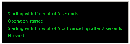

针对正常的线程执行步骤,这段代码运行过程并没有出现问题,但是总是感觉有些别扭。仔细探究后,我发现其中有一些猫腻。首先,在超时期间,有一个线程从线程池中取出后什么都没做,显然这个线程是被浪费了。
其次,如果程序停止执行了,线程会继续休眠直到超时结束,浪费了CPU时间。
但是这些并不是我们这段代码最糟糕的事情,实际上我们的程序实还存在一个明显的bug:
如果我们设置10秒的超时时间,开始操作后,2秒停止,然后在2秒内再次开始。
当第二次启动时,我们的_stopCalled标志将变成false。然后,当我们的第一个Thread.Sleep()完成时,即使我们取消它,它也会调用DoOperation。
之后,第二个Thread.Sleep()完成,并将第二次调用DoOperation。结果导致DoOperation被调用两次,这显然不是我们所期望的。
如果你每分钟有100次这样的超时,我将很难捕捉到这种错误。
当StopOperationIfNotStartedYet被调用时,我们需要某种方式来取消DoOperation的调用。

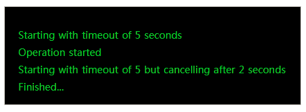

执行结果如下:
现在当我们停止操作时,定时器被丢弃,这样就避免了再次执行操作。这已经实现了我们最初的想法,当然还有另一种方式来处理这个问题。

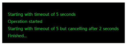

执行结果:
我个人非常倾向于这个解决方案,它比我们使用Timer的解决方案更干净简洁。

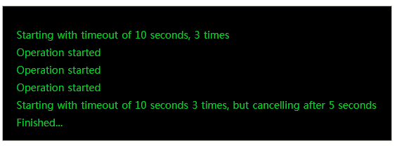

预期的行为是这3个操作会依次10秒、11秒和12秒后启动。
如果5秒后我们会调用Stop(),那么预期的行为就是所有正在等待的操作都会停止, 后续的操作也无法进行。

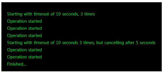

输出结果跟预想的一样:
很开森对不对?
当我检查这段代码时,我发现Thread.Sleep(10)是必不可少的,这显然超出了我的意料。如果没有它,除3个等待中的线程之外,只有1-2个线程正在进行。很明显的是,因为Reset()发生得太快,第三个线程将停留在WaitOne()上。
可能性4:单个AutoResetEvent停止一个随机操作
假设我们调用StartWithTimeout 10秒超时。
1秒后,我们再次调用另一个StartWithTimeout,超时时间为10秒。
再过1秒后,我们再次调用另一个StartWithTimeout,超时时间为10秒。然后我们调用StopOperationIfNotStartedYet()。
目前有3个操作超时,等待启动。预期的行为是其中一个被停止, 其他2个操作应该能够正常启动。
我们的Program.cs可以像以前一样保持不变。OperationHandler做了一些调整:
public class OperationHandler
    private IOperation _operation;
    private AutoResetEvent _are = new AutoResetEvent(false);
    public OperationHandler(IOperation operation)
        _operation = operation;
    public void StartWithTimeout(int timeoutMillis)
        _are.Reset();
        Task.Factory.StartNew(() =>
            bool wasStopped = _are.WaitOne(timeoutMillis);
            if (!wasStopped)
                _operation.DoOperation();
    public void StopOperationIfNotStartedYet()
        _are.Set();
执行结果是:
