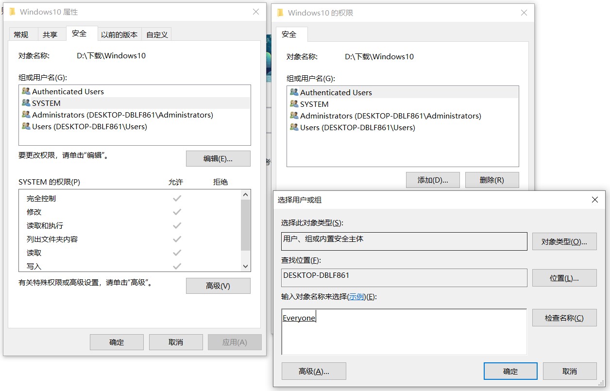

直接针对文件夹进行权限的方法如下图所示:
只需要添加EveryOne用户,并勾选完全控制,保存即可(也可以添加Users设置为完全控制)。
