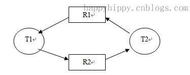

对应到SQL Server中,当在两个或多个任务中,如果每个任务锁定了其他任务试图锁定的资源,此时会造成这些任务永久阻塞,从而出现死锁;这些资源可能是:单行(RID,堆中的单行)、索引中的键(KEY,行锁)、页(PAG8KB)、区结构(EXT,连续的8)、堆或B(HOBT) 、表(TAB,包括数据和索引)、文件(File,数据库文件)、应用程序专用资源(APP)、元数据(METADATA)、分配单元(Allocation_Unit)、整个数据库(DB)一个死锁示例如下图所示:
    说明:T1T2表示两个任务;R1R2表示两个资源;由资源指向任务的箭头(R1->T1R2->T2)表示该资源被改任务所持有;由任务指向资源的箭头(T1->S2T2->S1)表示该任务正在请求对应目标资源;
    其满足上面死锁的四个必要条件:
(1).互斥:资源S1S2不能被共享,同一时间只能由一个任务使用;
(2).请求与保持条件:T1持有S1的同时,请求S2T2持有S2的同时请求S1
(3).非剥夺条件:T1无法从T2上剥夺S2T2也无法从T1上剥夺S1
(4).循环等待条件:上图中的箭头构成环路,存在循环等待。

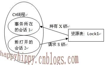

执行到executeNonQuery(null, sql2)时抛出SQL执行超时的异常,下图从数据库的角度来看该问题:
     代码从上往下执行,会话1持有了表Lock1X锁,且事务没有结束,回话1就一直持有X锁不释放;而会话2执行select操作,请求在表Lock1上加S锁,但S锁与X锁是不兼容的,所以回话2的被阻塞等待,不在等待中,就在等待中获得资源,就在等待中超时。。。从中我们可以看到,里面并没有出现死锁,而只是select操作被阻塞了。也正因为不是数据库死锁,所以SQL Server的锁监视器无法检测到死锁。
       我们再从C#程序的角度来看该问题:
       C#程序持有了表Lock1上的X锁,同时开了另一个SqlConnection还想在该表上请求一把S锁,图中已经构成了环路;太贪心了,结果自己把自己给锁死了。。。
       虽然这不是一个数据库死锁,但却是因为数据库资源而导致的死锁,上例中提到的解决死锁的方法在这里也基本适用,主要是避免读操作被阻塞,解决方法如下:

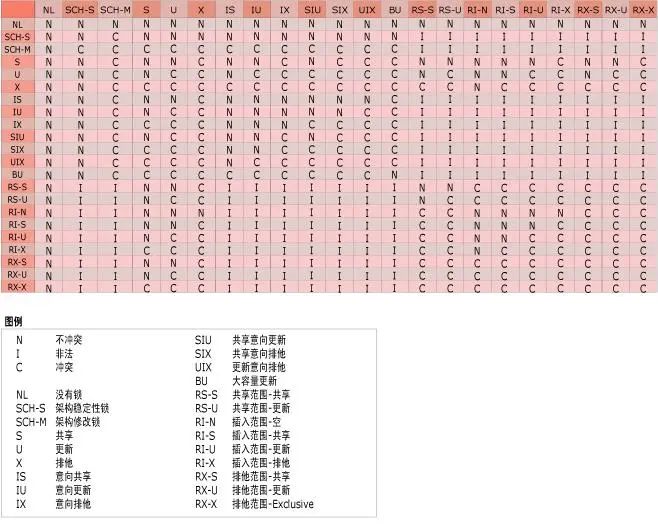

附:锁兼容性(from SQL Server 2005 联机丛书)
锁兼容性控制多个事务能否同时获取同一资源上的锁。如果资源已被另一事务锁定,则仅当请求锁的模式与现有锁的模式相兼容时,才会授予新的锁请求。如果请求锁的模式与现有锁的模式不兼容,则请求新锁的事务将等待释放现有锁或等待锁超时间隔过期。
