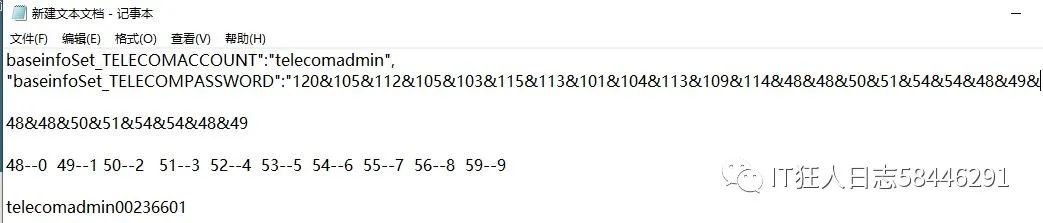

经过简单的换算,就得到了超级管理员的密码了,有人也许会问,前面三位数的密码呢?不需要换算了吗?
答案是肯定的,那些3位数的,解析出来就是表示telecomadmin,所以密码就是telecomadmin+8位数字,比如说,我的光猫密码就是telecomadmin00236601,如下图所示:
