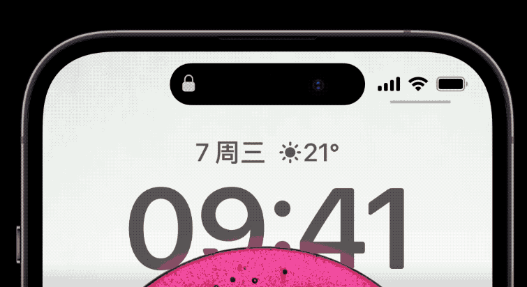

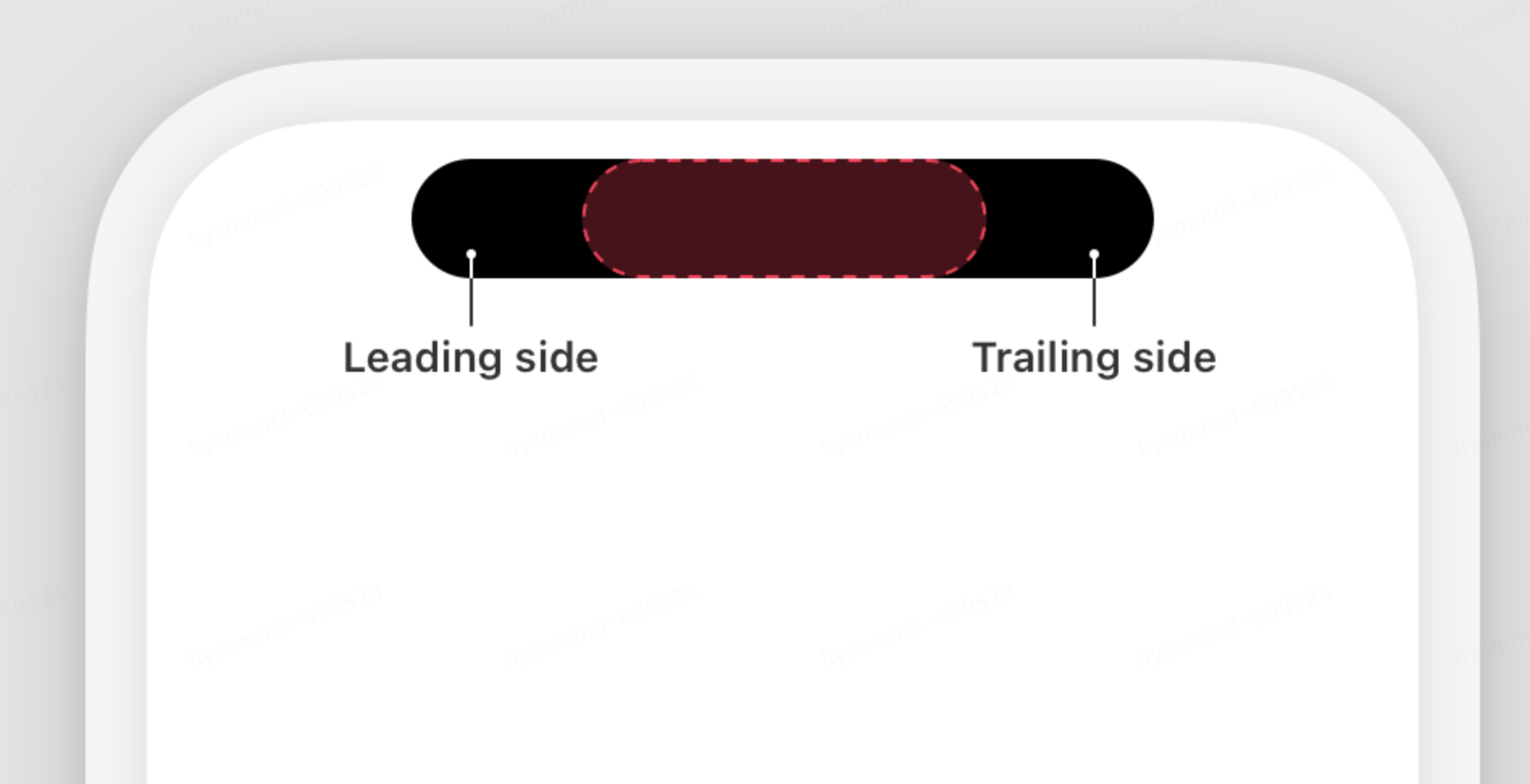

1.1.1 紧凑(Compact)
当系统只有 1 个实时活动的内容时,灵动岛默认使用紧凑模式。紧凑模式下 UI 由头部(Leading side)和尾部(Trailing side)组成,如图所示。用户可以点击灵动岛打开 App 查看实时活动的内容

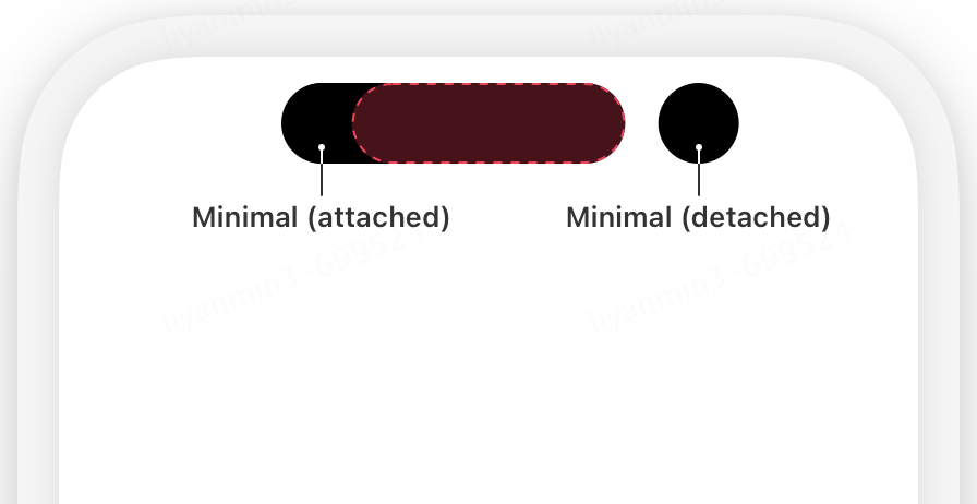

1.1.2 最小化 (Minimal)
当系统有多个实时活动的内容时,灵动岛自动切换使用最小化模式。最小化模式下由附着的头部(Leading(attached))和分割开的尾部(Trailing(detached))组成,如图所示。和紧凑模式一样,最小化模式也支持用户点击打开 App。

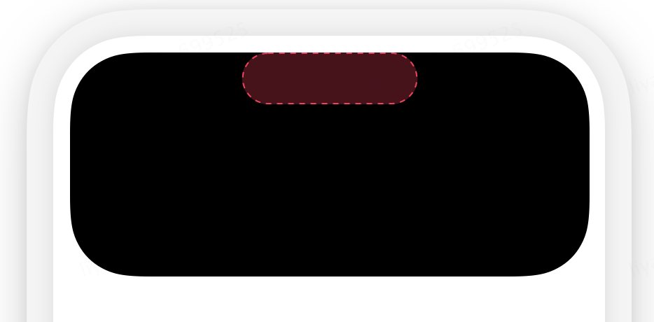

1.1.3 扩展(Expanded)
当用户在紧凑或最小化模式轻扫或长按灵动岛时,灵动岛可以切换成扩展模式。用于向用户展示更多信息。扩展模式的 UI
设计尽量保持和紧凑模式一致,用户从紧凑模式切换到扩展模式会有一个平滑的体验。

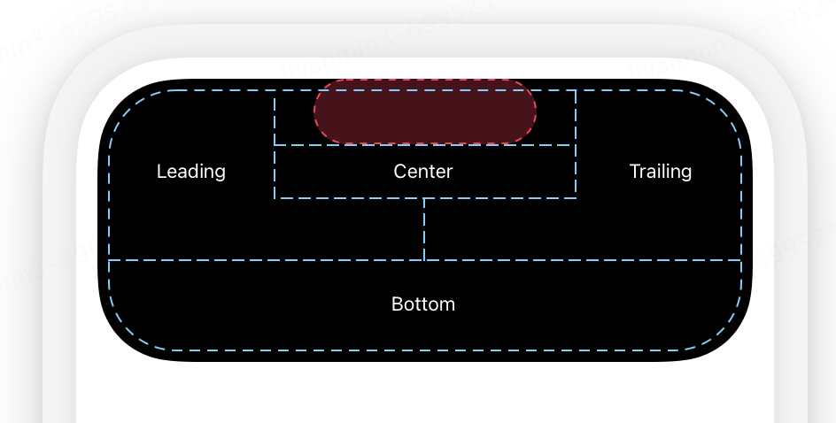

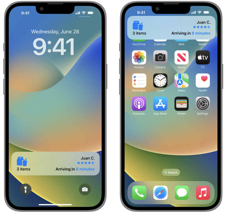

1、实时活动针对锁定屏幕和灵动岛提供了不同的视图。锁定屏幕可以出现在所有支持 iOS 16 的设备上。而灵动岛在支持设备上,使用以下视图显示实时活动:紧凑前视图、紧凑尾视图、最小视图和扩展视图。
2、当用户触摸灵动岛,且灵动岛中有紧凑或最小视图,同时实时活动更新时,会出现扩展视图。在不支持灵动岛的设备上,扩展视图显示为实时活动更新的横幅。
3、为确保系统可以在每个位置显示 App 的实时活动,开发者必须支持所有视图
建议:同场景多卡片由于样式趋同且折叠,不建议同时创建多卡片
灵动岛页面需要实现的部分有 4 个:
a、不支持灵动岛的机型 或 锁屏时的 显示
b、紧凑级展示(即左右贴合灵动岛的展示)
c、多 Live activity 时的展示(即极小视图,左贴合,右分离)
d、扩展视图(长按灵动岛时触发)

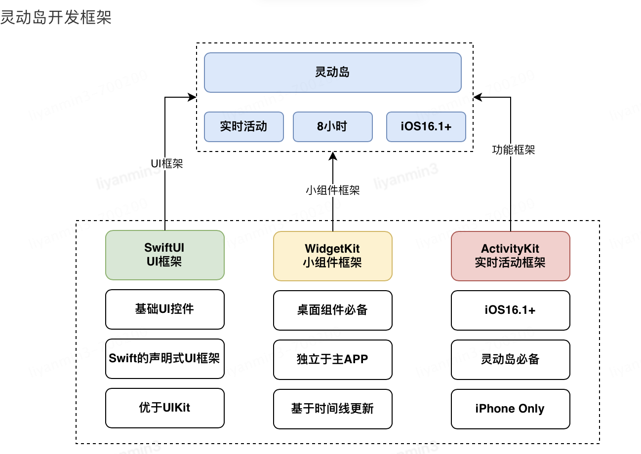

3.2.1 开发框架简介
苹果在 iOS 16.1 正式对外开放了灵动岛适配框架 ActivityKit,第三方 App 可以使用这些 ActivityKit 完成灵动岛适配工作。注意 ActivityKit 的 API 目前仅适用于 iPhone。灵动岛使用 WidgetKit 和 SwiftUI 完成 UI 开发工作,ActivityKit 在其中扮演创建 Activity,请求数据,更新数据,结束 Activity 的角色。

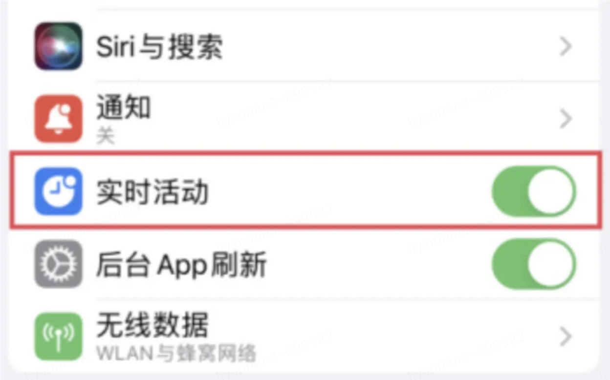

3.2.2 权限管理
灵动岛作为实时活动的一部分,需要实时活动权限才能正常展示。和通知权限,相机权限等类似,实时活动权限需要 App

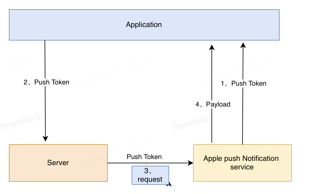

四、远程通知更新数据
实时活动也支持远程推送更新,根据文档以下 9 点要求实现 (avtivity 远程推送每小时有通知预算 (数量未明确),超出后系统将关闭通知)
1、确保启动 activity 时 [request(attributes:contentState:pushType:) 传入 pushType 参数(.token);
2、获取启动后的 activity 的推送令牌 pushToken,传给服务端用来推送更新 activity;(实时活动的 pushToken 不是消息通知的 token,这个是独立出来的)
3、服务端推送的更新内容字段需要和 ActivityAttributes 的 ContentState 中定义的动态数据字段对应;
4、设置推送的报头 apns-push-type 的值为 liveactivity;
5、设置推送的报头 apns-topic 的值为.push-type.liveactivity;
6、正确的推送对应的内容和状态;
7、使用 pushTokenUpdates 监听 pushToken 变化,如有变化,就令牌失效,需要将新的令牌传给服务器;
8、当 Activity 结束时,服务器端的 pushToken 将失效;
