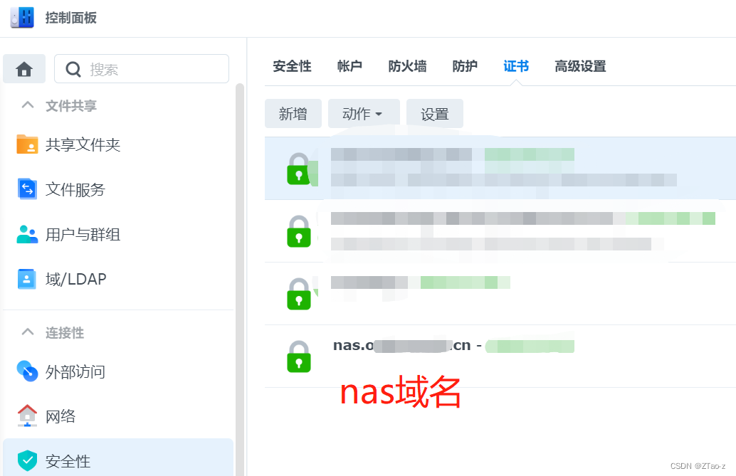

4. 配置 https 证书
第一步:申请域名https证书
第二步:在群晖NAS上配置证书
第三步:在浏览器输入 https://nas.yourdomain.cn:${vhost_https_port}即可建立https访问链接。vhost_https_port的值在云服务器的 frps.ini 中配置,如示例中的 7443。
