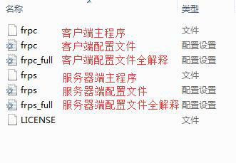

解压下载的压缩包。随便文件解析:

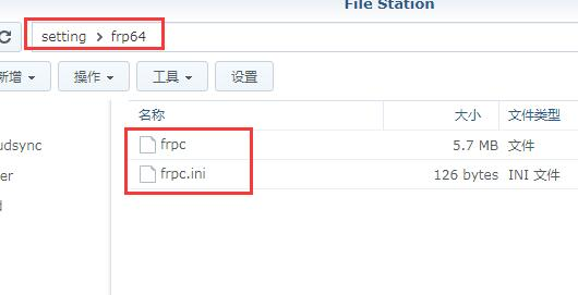

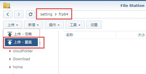

首先要上传前面下载解压出来的frpc 、frpc.ini文件到群晖。

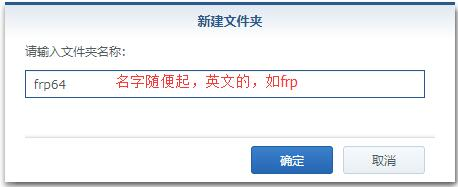

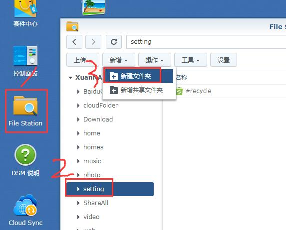

1、创建一个独立的根目录文件夹(建议这样),如setting
2、再在setting文件夹下新建一个文件夹,如frp64,并上传frpc 、frpc.ini到frp64文件夹
上图为上传完成

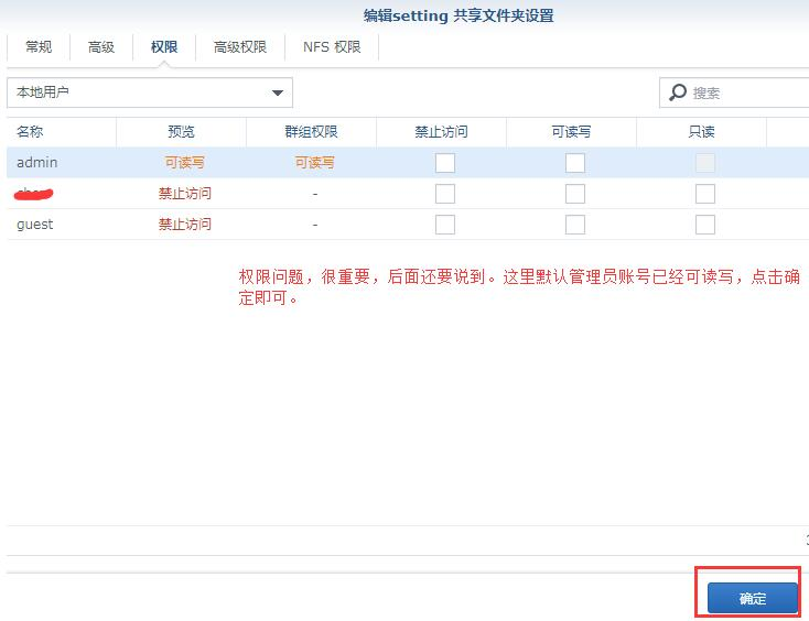

3、(此步骤可跳过,在不正常时,再配置试试)配置frp64文件夹的权限为administrators。

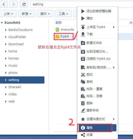

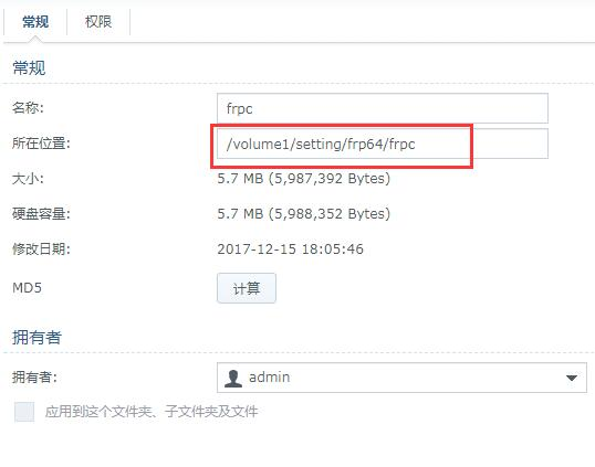

4、获取frpc文件的路径
右键点击frp64文件夹下的 frpc 文件,选择 属性,即可看到实际路径。

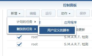

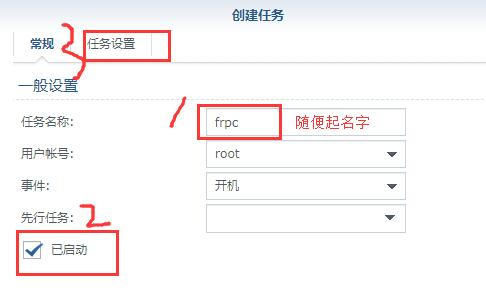

4、重点:创建任务计划,添加脚本,实现开机自启动
5、最后,在任务计划里面选择frpc,点击运行。看看效果,本人多次测试正常。
