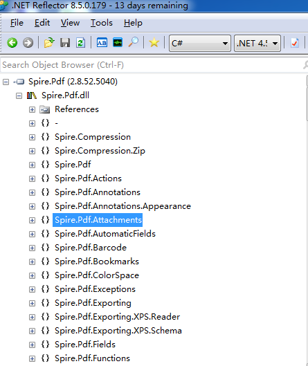

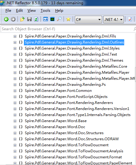

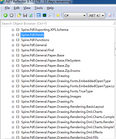

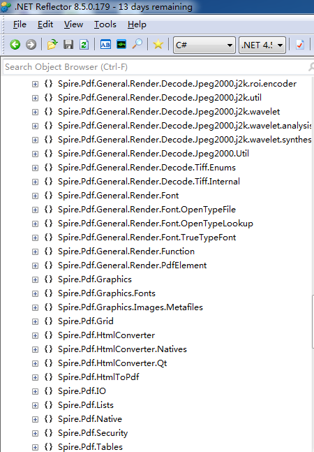

    以上介绍了一款收费不开源的组件,没有更多的深入的去介绍,由于组件不开源,无法进行反编译,毕竟存在版权问题,如果需要使用到企业级的文档操作组件,并且公司不缺钱的话,可以使用一下此组件,组件的底层方法封装度较高,所以在使用的时候,开发者所需要考虑的是如何去使用组件完成功能。
