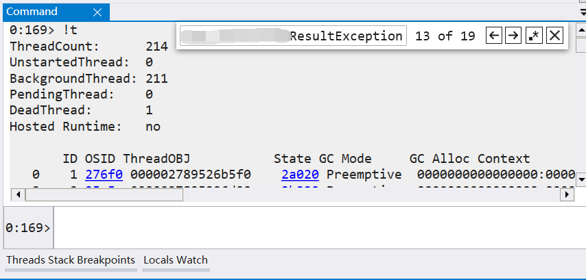

从卦中信息看当前 CPU=100%,还是蛮惨的,那到底谁在吃CPU资源呢?根据经验先查一下是不是触发了2代GC,接下来用 !t 观察下是否有GC标记。
0:198> !t
ThreadCount:      214
UnstartedThread:  0
BackgroundThread: 211
PendingThread:    0
DeadThread:       1
Hosted Runtime:   no
                                                                                                        Lock
       ID OSID ThreadOBJ           State GC Mode     GC Alloc Context                  Domain           Count Apt Exception
   0    1 276f0 000002789526b5f0    2a020 Preemptive  0000000000000000:0000000000000000 000002789525e840 0     MTA
   2    2 25e5c 0000027895296d00    2b220 Preemptive  0000000000000000:0000000000000000 000002789525e840 0     MTA (Finalizer)
   3    3 260e8 00000278ae35f0c0  202b020 Preemptive  0000000000000000:0000000000000000 000002789525e840 0     MTA
 169 2113 10c20 00000278c26766c0  1029220 Preemptive  00000278B5D7D188:00000278B5D7D188 000002789525e840 1     MTA (GC) (Threadpool Worker) xxxException 00000278b5d46ce0
尼玛从卦中的 (GC) 来看,还真的触发了GC,接下来的研究方向就是洞察下是不是CPU爆高的祸首。

撞了南墙之后得要看看其他路子,其实刚才用 !t 观察线程列表的时候我就注意到一个特征,那就是很多线程上挂了异常,截图如下:
从卦中看此时有19个线程在抛 xxxResultException 异常,做过开发的朋友都知道,如果频繁的抛异常是很耗CPU资源的,因为它要设计到用户态内核态的切换,如果有 19 个线程一起抛异常,那绝对是一个灾难。。。
