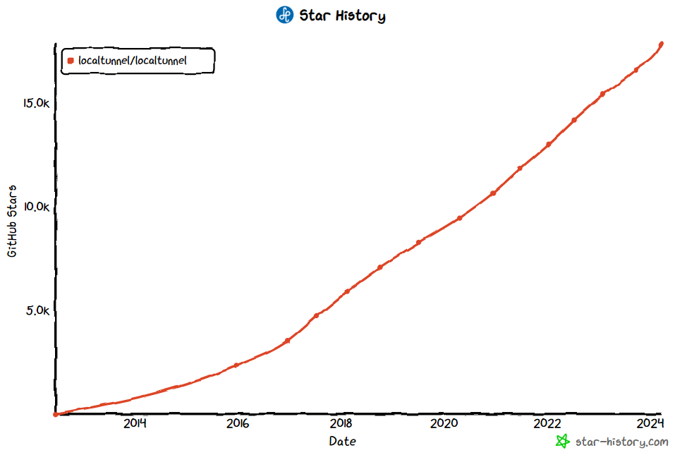

目前该项目已在 GitHub 斩获 17.9k stars1.3k forks,非常实用!

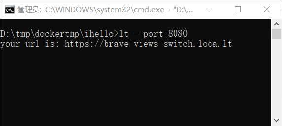

# 绑定本地服务的端口号,建立临时隧道
lt --port 8080
如下示,服务端会分配一个唯一的可公开访问的公网地址:

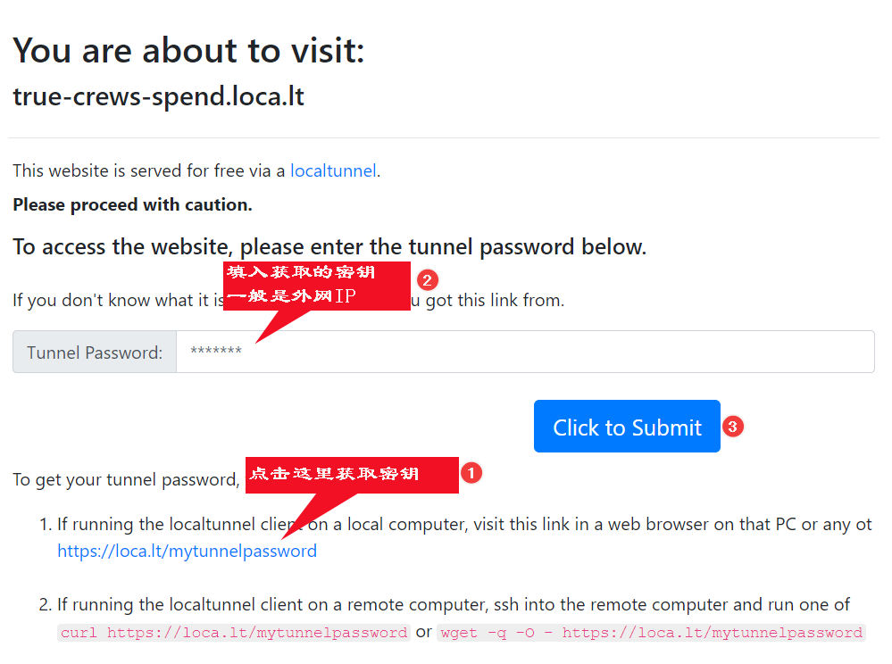

在浏览器访问该外网地址,进入如下页面,这里会让我们填入一个密钥,如图所示:
接着我们就可以这个外网地址分享给其他人使用了,任何请求都将路由到本地服务。
