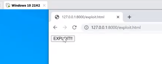

试想一个场景:当你在虚拟机中的Chrome浏览器点开一个链接,然后外面的真实电脑就被黑了。

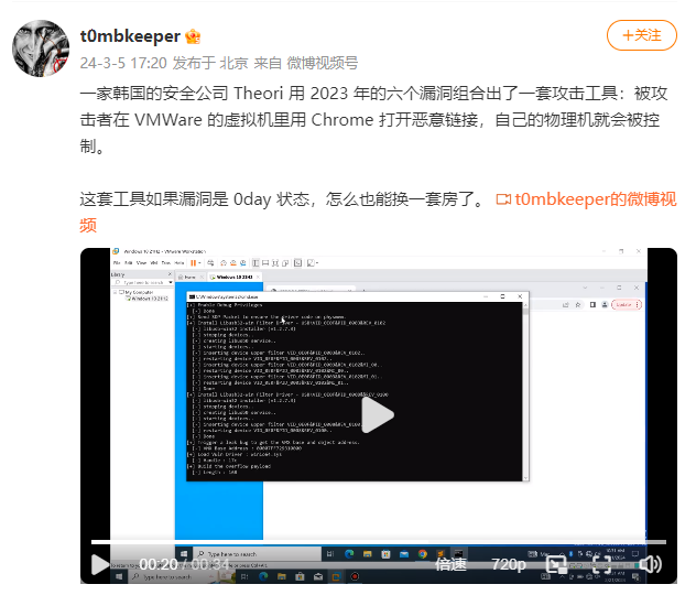

前几天,我在安全大佬tk教主的微博里就看到了这么一个案例。
这是一家韩国安全公司发布的演示案例,他们用6个漏洞组成了一套攻击链,让你在VMware虚拟机里的Chrome浏览器中点开一个链接,然后外面真实的物理计算机就中招了。

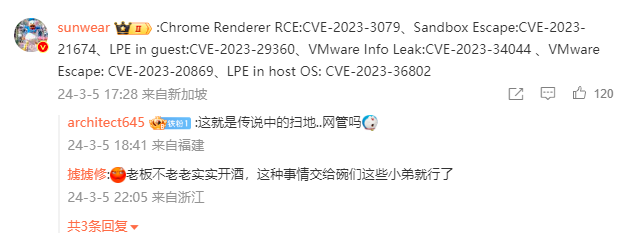

在微博评论区,另一位安全大佬sunwear给出了这6个漏洞:

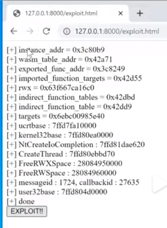

首先,在Chrome里点开一个链接,这个链接里面有特定的恶意JS代码。这第一个漏洞,就是CVE-2023-3079,它利用Chrome V8JavaScript引擎的漏洞,执行恶意的代码。
