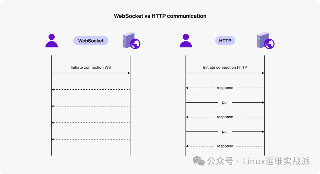

WebSocket是一种网络通信协议,它采用长连接的方式,提供了在单个TCP连接上进行全双工通信的方式。与HTTP协议服务端只能被动响应的方式不同,websocket是支持主动从服务端推送数据给客户端。所以常用于IM聊天,在线游戏,通知等场景
Websocket连接

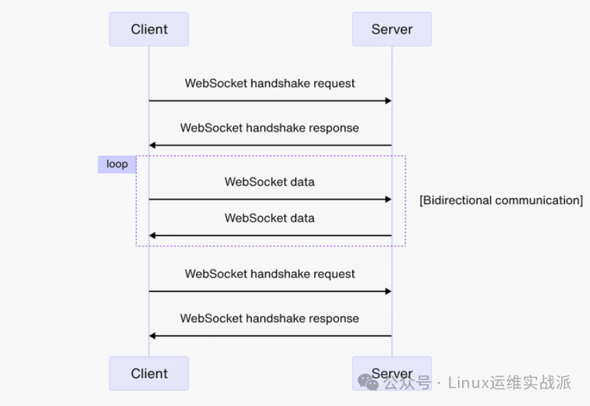

WebSocket 协议会在客户端与服务端之间建立全双工通道,客户端和服务器都可以通过长连接同时发送和接收数据。这种通信方式比 HTTP 轮询具有更少的开销
因为连接的双方可以随时发送消息,所以在需要快速传输大量数据时,WebSocket 连接是一个很好的选择。

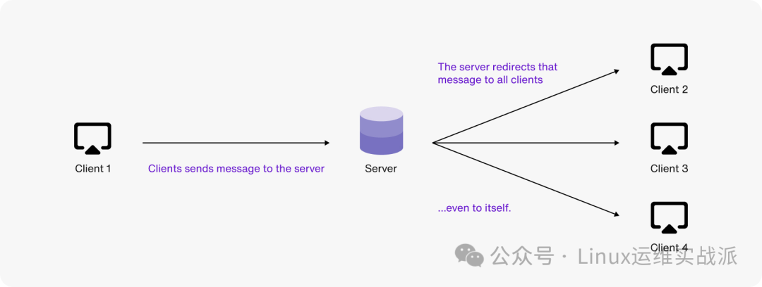

比如在一个简单的聊天室中连接多个客户端。一个 WebSocket 服务器负责管理他们的会话,一个客户端向服务器发送一条消息,服务器立即将其转发给所有其他连接的客户端。对于用户而言,他们可以实时地相互发送消息。如下图:

HTTP 连接中相对高频数据获取的常见模式是轮询,其中客户端定期请求新的服务器数据。也许这种通信方法的最大缺点是延迟。websocket基于双工长连接的方式,不需要等待或者去服务端查询状态,服务端处理完成之后,可以主动发送内容到客户端。
通过 WebSocket 连接,数据一旦可用就会立即会传给客户端。客户不需要一直请求它。通信延迟大大降低。

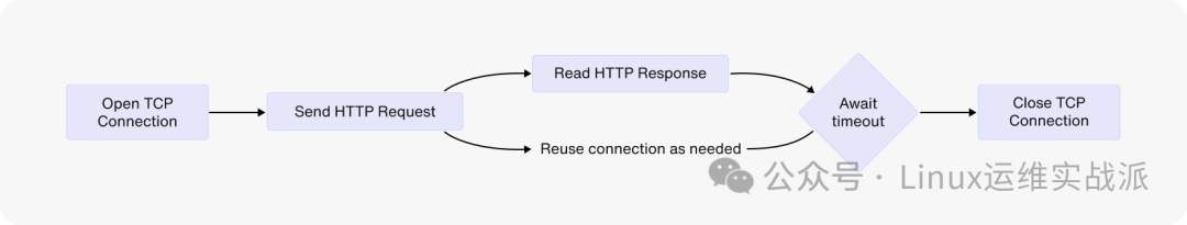

websocket建立全双工连接之后,不出问题的情况下,就会持续保持。并且Websocket连接是可以有状态的。对于传统的 HTTP 连接,客户端发出请求,服务器发送响应后,连接将关闭。如果客户端需要更多数据,他们必须打开一个新连接。当然在HTTP/1.1引入了Keepalive的机制,来保持TCP连接,不过一般在处理一定数量的http请求之后,连接依然会被关闭,HTTP/2之后采用了长连接的方式,并支持服务端推送能力,在这两个方面是同websocket类似的。

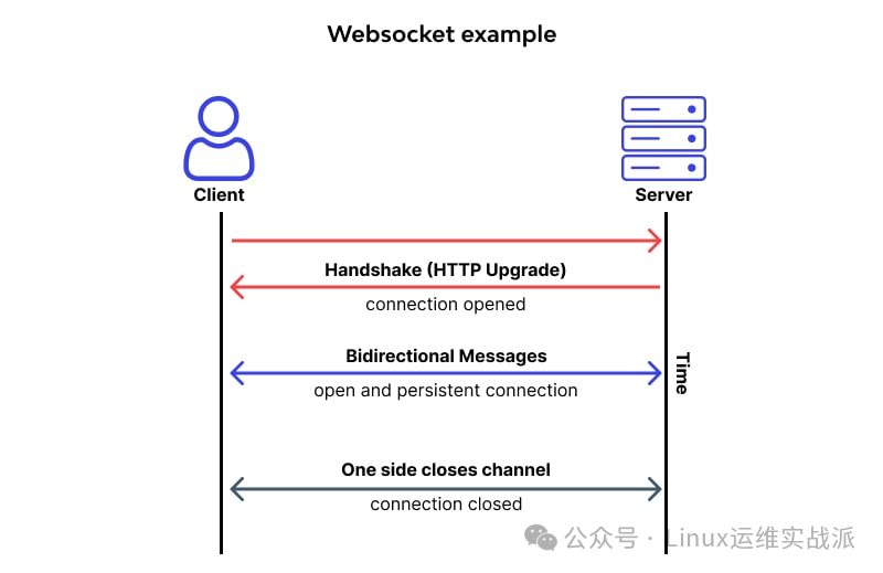

Websocket建立连接的过程
从上图就可以看出,Websocket连接的建立是依赖于HTTP协议的。下边给大家一个简单的实例:
客户端发起websocket连接
GET /chat HTTP/1.1
Host: server.example.com
Upgrade: websocket
Connection: Upgrade
Sec-WebSocket-Key: x3JJHMbDL1EzLkh9GBhXDw==
Sec-WebSocket-Protocol: chat, superchat
Sec-WebSocket-Version: 13
Origin: http://example.com
看过我分享http协议的同学,就可以发现,这个分明就是一个http请求嘛。但是多了几个东西
Upgrade: websocket
Connection: Upgrade
这两个头就是websocket的核心,告诉http服务器,我发起的是websocket协议,别把我当http协议处理了
Sec-WebSocket-Key是一个base64编码的值,是客户端随机生成的,是用来验证websocket服务端
Sec-WebSocket-Protocol是用户自定义的协议标识,用来区分在同URL下,不同的服务,具体对应什么功能由业务自己实现。目的是告诉服务端,今晚我要翻菀贵人,不是什么安小主,别搞错了
最后Sec-WebSocket-Version是告诉服务器自己使用的websocket版本
如果服务端支持websocket协议,并接受了客户端的要求,就会返回下边的响应。还记得http1xx状态码?翻翻我前几文章吧
HTTP/1.1 101 Switching Protocols
Upgrade: websocket
Connection: Upgrade
Sec-WebSocket-Accept: HSmrc0sMlYUkAGmm5OPpG2HaGWk=
这就告诉客户端即将升级到websocket协议,Sec-WebSocket-Accept 表示服务端确认,后边的随机字符串是对Sec-WebSocket-Key的加密,目的就是告诉客户端,我知道啦,这是我的身份证,你查查是莞贵人没错吧。Sec-WebSocket-Protocol则是最终使用的协议。
到此,HTTP协议的使命,就已经完成了。后续的所有操作都是基于Websocket协议了。
Websocket与HTTP协议的对比
使用场景对比
HTTP
HTTP是一种应用层协议,最初设计用于在客户端和服务器之间传输超文本。它是一种无状态的协议,每个请求都是独立的,不保留前一次请求的状态信息。HTTP 通常用于传输网页、图片、文本等静态资源,以及通过 RESTful API 进行数据传输。
WebSocket
WebSocket 是一种全双工通信协议,建立在单个 TCP 连接上,允许在客户端和服务器之间进行双向通信。WebSocket 的设计旨在解决 HTTP 协议在实时性和交互性方面的不足。它广泛应用于实时聊天、在线游戏、金融行业的实时数据更新等场景。
协议对比
HTTP
  • • 协议类型: 无状态、请求-响应型协议。
  • • 通信方式: 单向通信,客户端发送请求,服务器返回响应。
  • • 持久连接: 支持持久连接,通过 HTTP Keep-Alive 头字段可以在一次连接中发送多个请求和响应。
WebSocket
  • • 协议类型: 全双工通信协议。
  • • 通信方式: 双向通信,客户端和服务器可以随时发送消息。
  • • 持久连接: 基于单个 TCP 连接,保持连接状态,避免了每次通信都需要重新建立连接的开销。
连接方式对比
HTTP
  • • 连接建立: TCP连接建立之后,客户端直接发送http请求。
  • • 连接关闭: http/2协议之前,服务器在响应之后会关闭连接(http1.1的keepalive机制也只能保证在一段时间内连接不关闭),客户端需要重新建立连接发送新的请求。
WebSocket
  • • 连接建立: 通过 HTTP 协议建立初始连接,然后升级为 HTTP 101的Upgrade机制 升级到websocket协议。建立连接后保持开放状态。
  • • 连接关闭: 可以由客户端或服务器发起关闭连接请求,而不需要重新建立连接。
通信性质对比
HTTP
  • • 单向通信: 请求-响应模式,客户端发送请求,服务器返回响应。
  • • 轮询: 实现实时性的方式之一是通过轮询,但效率低,增加了网络负担。
WebSocket
  • • 双向通信: 客户端和服务器可以随时发送消息,实现实时的双向通信。
  • • 事件驱动: 基于事件的模型,服务器或客户端可以通过事件触发实现及时的通信。
性能对比
HTTP
  • • 资源消耗: http/2之前请求都需要重新建立连接,增加了资源消耗。
  • • 实时性: 不适用于对实时性要求较高的应用,如在线游戏、实时聊天、IOT设备实时控制等。
WebSocket
  • • 资源消耗: 通过单个 TCP 连接保持长连接,减少了资源消耗。
  • • 实时性: 适用于对实时性要求较高的应用,具有低延迟和高吞吐量的特点。

对于 HTTP,连接是通过握手建立的,然后用于Request-Response。HTTP/1.1 允许将同一个 TCP/IP 连接重复用于多个请求-响应对,从而减少开销并改善延迟,但程度与 WebSocket 不同。连接仍将在相对较短的时间内关闭,从几秒到几分钟不等。
