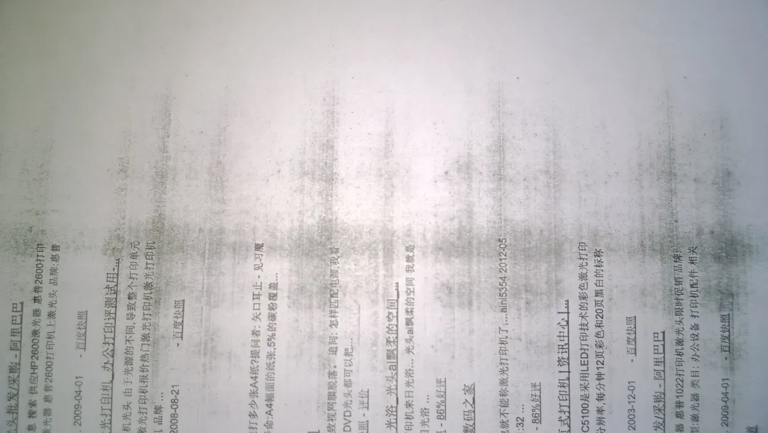

二、打印纸输出变黑
1、对于针式打印机,引起该故障的原因是色带脱毛、色带上油墨过多、打印头脏污、色带质量差和推杆位置调得太近等。
检修时应首先调节推杆位置,如故障不能排除,再更换色带,清洗打印头,一般即可排除故障。
2、对于喷墨打印机,应重点检查喷头是否损坏、墨水管是否破裂、墨水的型号是否正常等。

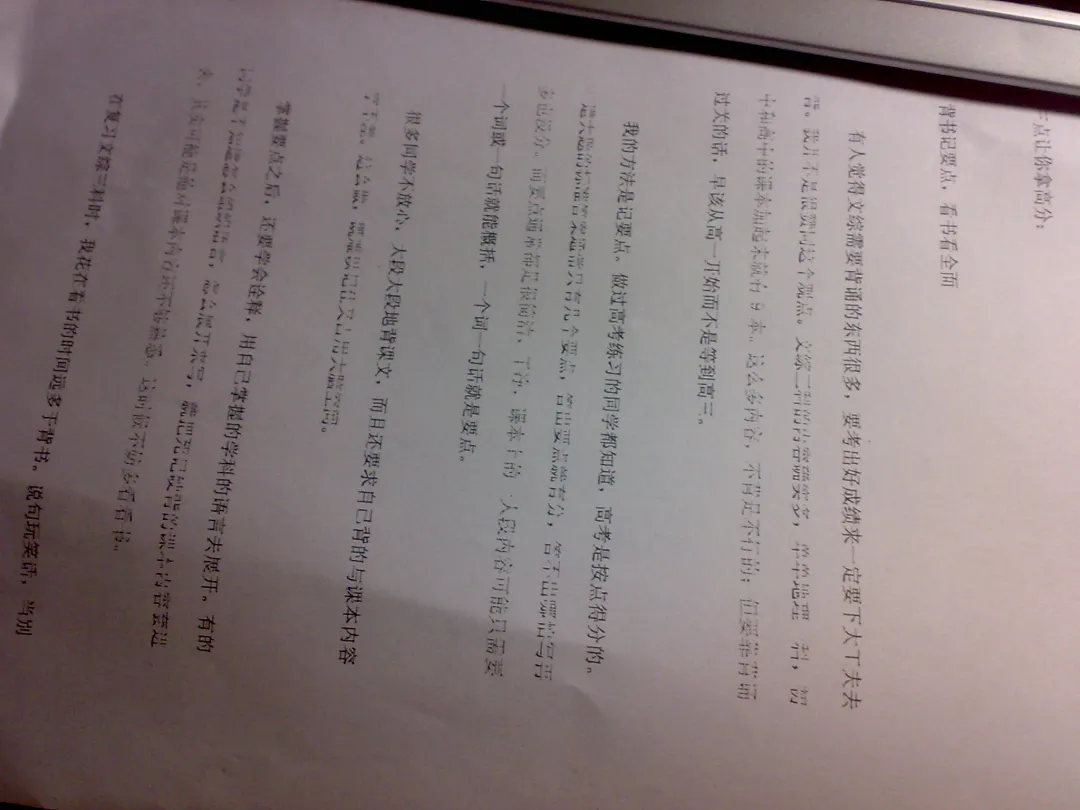

三、打印字符不全或字符不清晰
1.针式打印机
原因:
①打印色带使用时间过长。
②打印头长时间没有清洗,脏物太多;打印头有断针。
③打印头驱动电路有故障。
解决方法:
先调节一下打印头与打印辊间的间距,故障不能排除,可以换新色带。
如果是打印头断针或是驱动电路问题,就只能更换打印针或驱动管了
2.喷墨打印机
原因:
①墨盒墨尽。
②打印机长时间不用或受日光直射而导致喷嘴堵塞。
解决方法:可以换新墨盒或注墨水,如果墨盒未用完,可以断定是喷嘴堵塞。
取下墨盒(对于墨盒喷嘴不是一体的打印机,需要取下喷嘴),把喷嘴放在温水中浸泡一会儿,注意一定不要把电路板部分浸在水中,否则后果不堪设想。

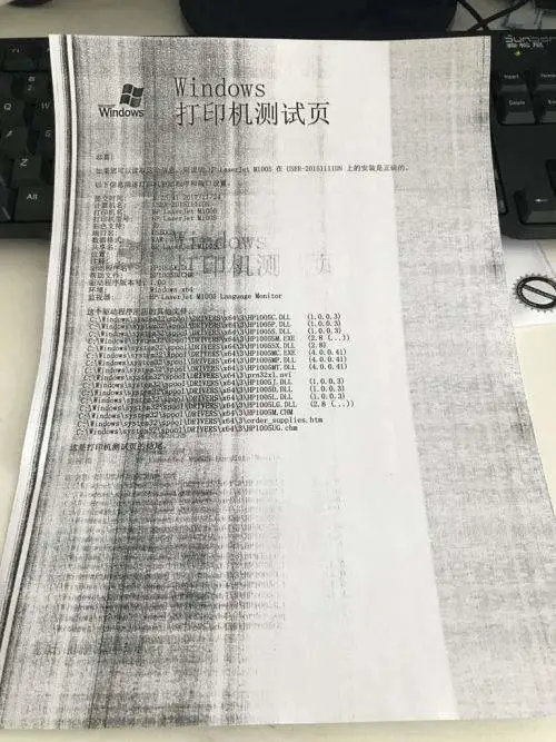

五、打印时字迹一边清晰而另一边不清晰
原因:此现象一般出现在针式打印机上,喷墨打印机也可能出现,不过概率较小,主要是打印头导轨与打印辊不平行,导致两者距离有远有近所致。
解决方法:调节打印头导轨与打印辊的间距,使其平行。
具体做法是:分别拧松打印头导轨两边的调节片,逆时针转动调节片减小间隙,最后把打印头导轨与打印辊调节到平行就可解决问题。

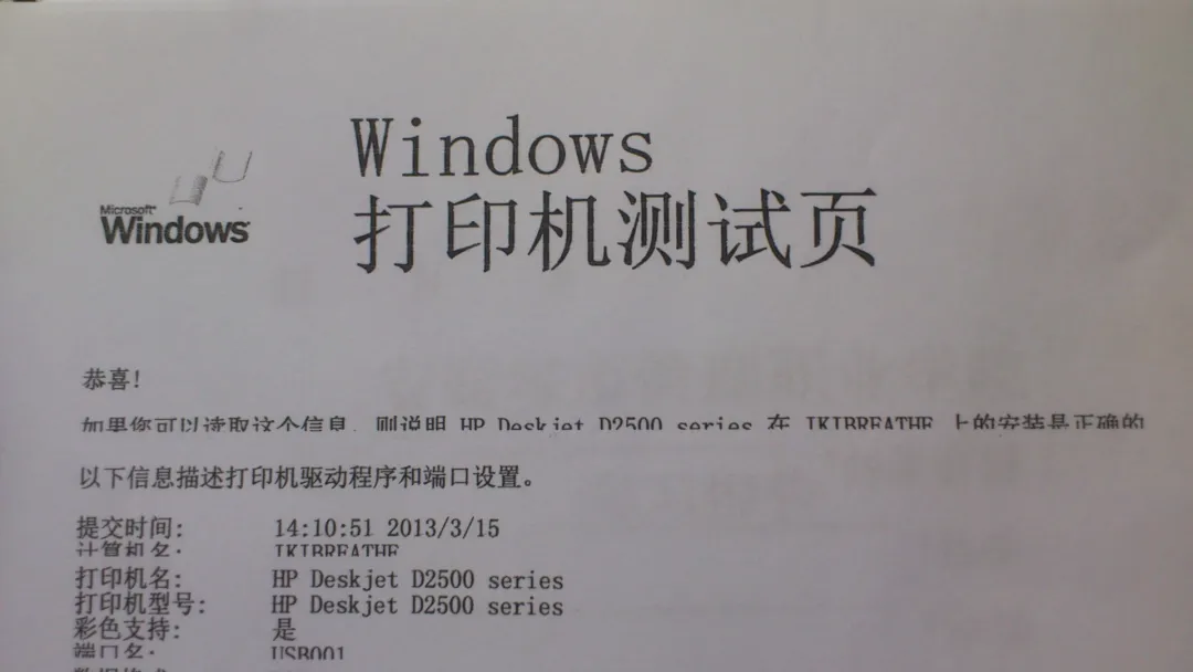

八、打印机不打印
1.检查打印机是否处于联机状态
在大多数打印机上“OnLine”按钮旁边都有一个指示联机状态的灯,正常情况下该联机灯应处于常亮状态。
如果该指示灯不亮或处于闪烁状态,则说明联机不正常,重点检查打印机电源是否接通、打印机电源开关是否打开、打印机电缆是否正确连接等。
如果联机指示灯正常,关掉打印机,然后再打开,看打印测试页是否正常。

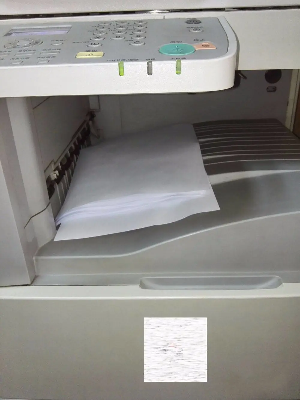

九、打印机卡纸或不能走纸
打印机最常见的故障是卡纸。出现这种故障时,操作面板上指示灯会发亮,并向主机发出一个报警信号。
其他原因:纸张输出路径内有杂物、输纸辊等部件转动失灵、纸盒不进纸、传感器故障等。
排除这种故障的方法十分简单,只需打开机盖,取下被卡的纸即可,但要注意,必须按进纸方向取纸,绝不可反方向转动任何旋钮。
如果经常卡纸,就要检查进纸通道,清除输出路径的杂物,纸的前部边缘要刚好在金属板的上面。检查出纸辊是否磨损或弹簧松脱,压力不够,即不能将纸送入机器。
出纸辊磨损,一时无法更换时,可用缠绕橡皮筋的办法进行应急处理。缠绕橡皮筋后,增大了搓纸摩擦力,能使进纸恢复正常。
此外,装纸盘安装不正常,纸张质量不好(过薄、过厚、受潮),也会造成卡纸或不能取纸的故障。

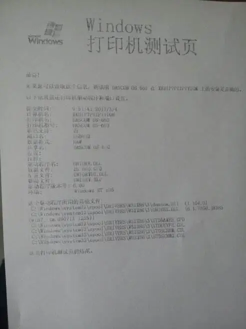

十、打印出现乱字符
无论是针式打印机、喷墨打印机出现打印乱码现象,大多是由于打印接口电路损坏或主控单片机损坏所致。
而实际检修中发现,打印机接口电路损坏的故障较为常见,由于接口电路采用微电源供电,一旦接口带电拔插产生瞬间高压静电,就很容易击穿接口芯片,一般只要更换接口芯片,该类故障即可排除。
另外,字库还没有正确载入打印机也会出现这种现象。( 这个一般联系供应商处理)。
