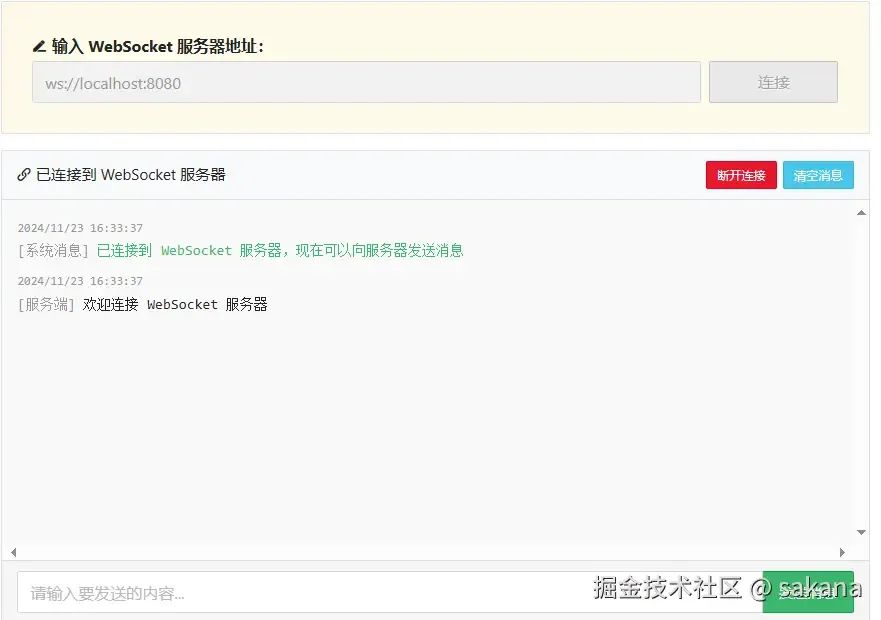

这里可以先用一个 WebSocket 调试工具试试是否创建成功 这里我是用的是 WebSocket在线测试工具 ,效果如下图:
看到欢迎连接的时候,说明我们这个服务已经成功启动了,接下来就是 Javascript 中如何使用了,创建一个 index.html ,然后引入我们封装好的

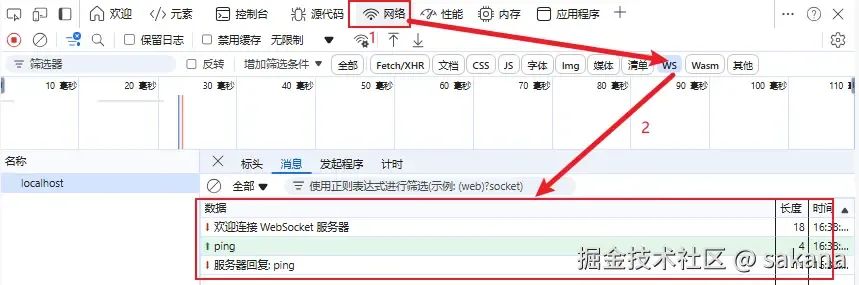

打开浏览器之后在控制台中看日志,如图:
在网络中我们需要在这里看:
到这里,如果你跟着做了一遍,你已经掌握了,如果感觉现在没时间,可以收藏,点赞,留个标记,毕竟收藏等于学会了😎😎😎
