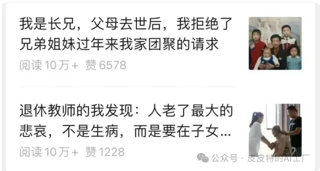

看这种爆文内容,都是一个道理,区别就是展现形式上,以下是图文内容改写的爆文,那么我们也可以用个数字人把爆文里的内容讲出来。

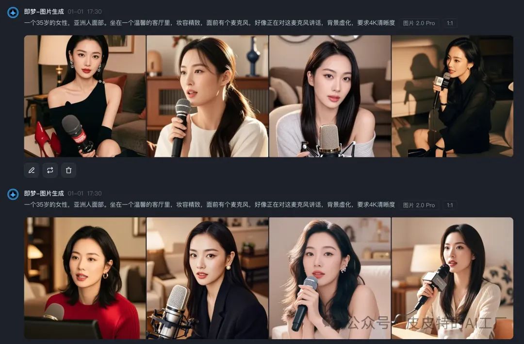

制作流程分为三个核心环节:第一步是形象设计与生成。通过即梦AI平台就可以,我们可以定制符合目标受众偏好的女性形象。建议设定35岁左右的知性女性,搭配精致妆容和时尚造型,在温馨场景中进行自然呈现。关键在于生成高清晰度的面部特征图像。
一个35岁的女性,亚洲人面部。坐在一个温馨的客厅里,妆容精致,面前有个麦克风,好像正在对着麦克风讲话,背景虚化,要求4K清晰度
我们选一个面部特征清晰的图片下载下来,这是制作视频的底图。

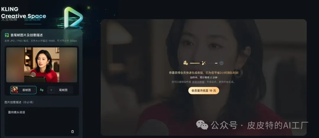

第二步是动态转换。借助可灵AI的1.6模型,将静态图像转化为自然的说话状态视频。在转换过程中,重点关注防止画面失真和扭曲,确保画面品质。这个环节大约需要10-15分钟。

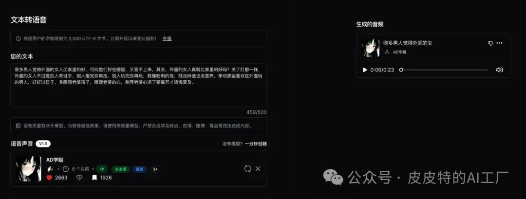

第三步是配音制作,匹配知性成熟的女性音色。配合情感类等易引发共鸣的文案内容,打造完整的视频作品。

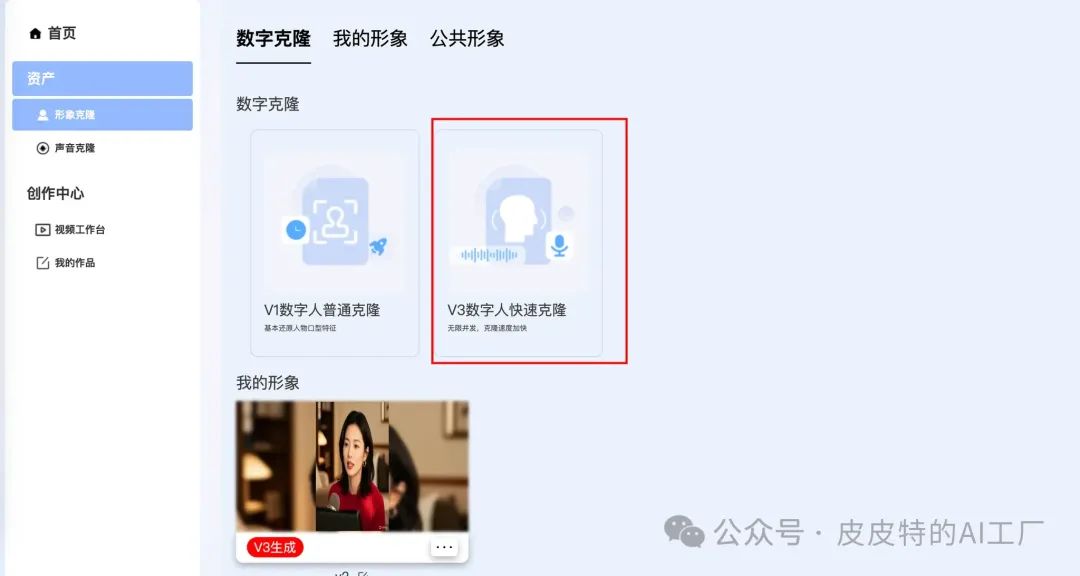

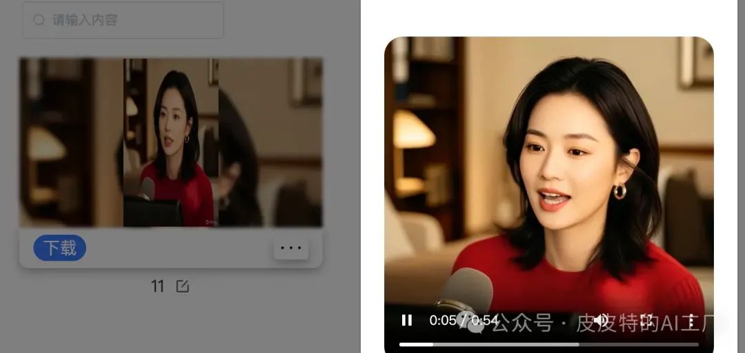

第四步是根据我们生成的视频进行克隆自己的数字人。打开数字人平台:
直接就可以克隆出我们自己的数字人了。之后在声音克隆中可以选系统自己的也可以选我们上面生成好的。这样我们就可以准备合成了,选择音频选择刚刚我们创建好的自己的数字人。输入视频名称就可以合成了。等一会我们就可以下载了:
我们可以看看效果:
