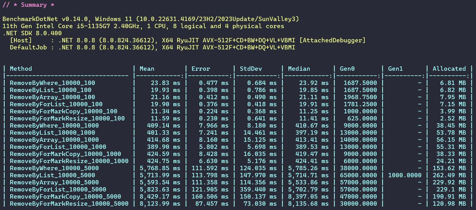

同样的我们再做一组基准测试对比,结果如下:
可以发现最后两个方法随着数组元素增加性能越来越差,而其他四种方法相差不大。既然如此我们就选择Array原生方法FindAll。
