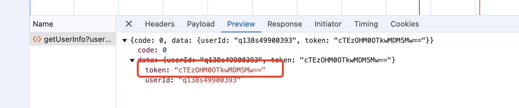

服务这边能够正常拿到cookie并使用base64加密,然后把加密后的token返回给前端
前端也正常拿到了后端返回的加密后的token

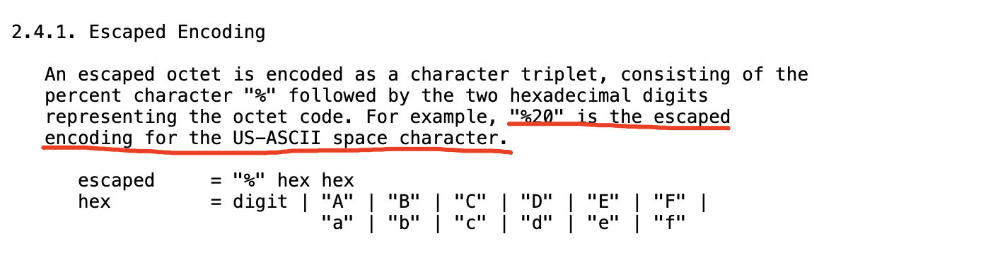

RFC规范
在RFC3986中提到:除了 数字 、 字母 、-_.~ 不会被转义,其他字符都会被以百分号(%)后跟两位十六进制数 %{hex} 的方式进行转义。在这个规则中空格会被转为%20,而+会被转为%2B

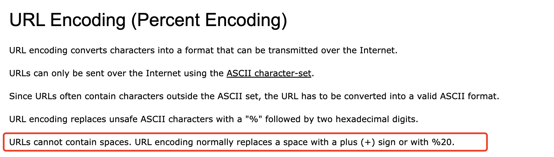

W3C规范
在W3C规范中却又说空格可以被编码为+%20
为什么会同时存在两种规范,这不是在挖坑吗?
因为URL中不能存在空格,所以在URL中的空格会自动替换成+%20
这就是上面出现+变空格的原因,在你不确定正在以哪一个规范进行编解码时,就很容易出现这个问题。它可能是浏览器造成的,也可能是开发语言的规范不同造成的。

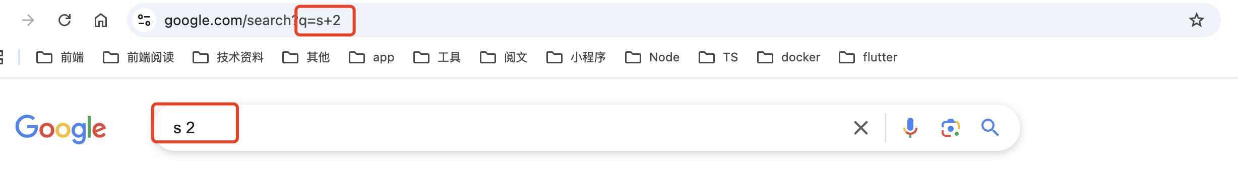

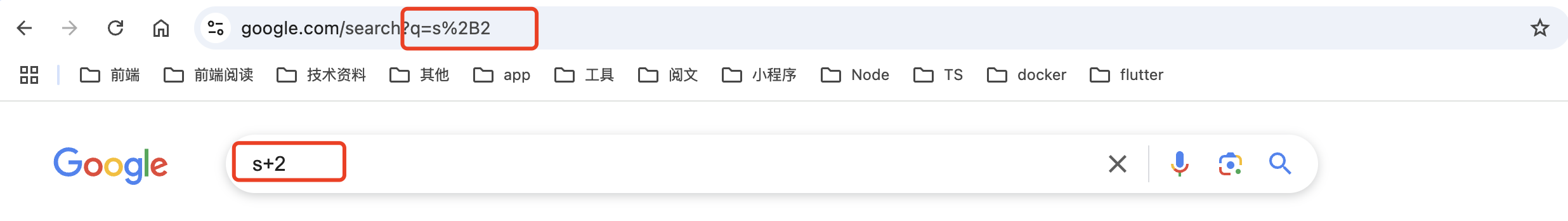

比如Google搜索:
当我们搜索s+2时,地址栏出现的是s%2B2
当我们搜索s 2时,地址栏出现的却是s+2
这里就是空格被编码为+了,你要是不了解W3C这条规范,是不是觉得匪夷所思了🤔

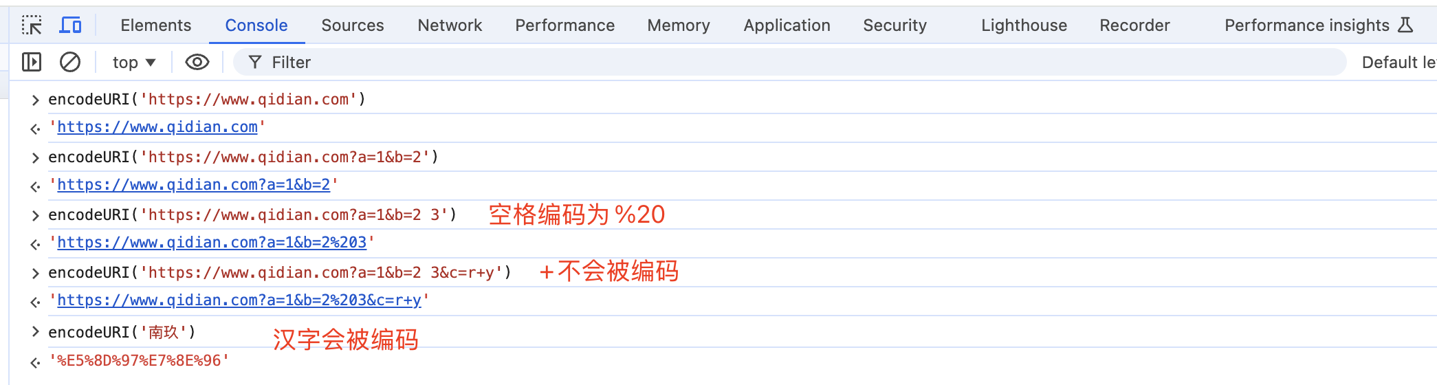

encodeURI
该函数只会编码URI中完全禁止的字符。该函数的目的是对URI进行完整的编码,因此对以下在URI中具有特殊含义的 ASCII 标点符号,encodeURI是不会进行转义的(;/?😡&=+$,#)
所以对于encodeURI来说,空格会被编码为%20,但是+并不会编码。因为空格是URI中禁止的字符,而+不是
总结来说就是:
encodeURL除了这些A-Z a-z 0-9 ; , / ? : @ & = + $ – _ . ! ~ * ‘ ( ) # 不会被编码,其余字符都会被编码

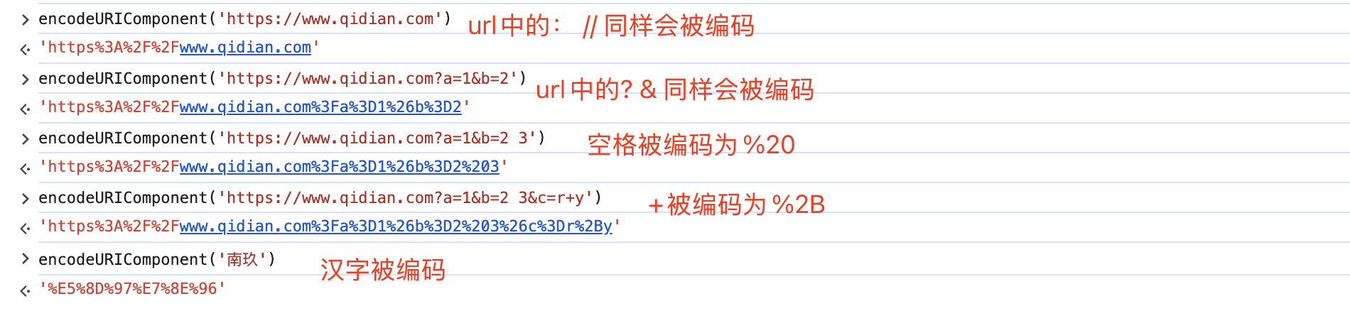

encodeURIComponent
功能与encodeURI类似,但是encodeURIComponent编码的范围更广,并且该函数一般用于对URI的参数部分进行编码
对于encodeURIComponent来说,空格会被编码为%20+会被编码为%2B
总结来说就是:
encodeURLComponent除了这些A-Z a-z 0-9 - _ . ! ~ * ' ( ) 不会被编码,其余字符都会被编码

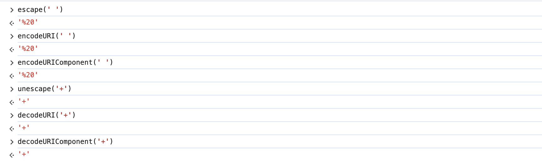

对于JS的编码方法来说,只有encodeURIComponent会对+进行编码,并且编码规范是RFC3986,也就是说使用这个方法空格会被转为%20,而+会被转为%2B。从而也就不会出现+变空格或空格变+的问题。
上述问题是如何产生的?
上面分别介绍了URL的编码规范,以及前端编码方法应用的规范。总结下来就是空格不会在前端产生,前端应用的编码规范不会将空格编码成+,也不会把+解码成空格。

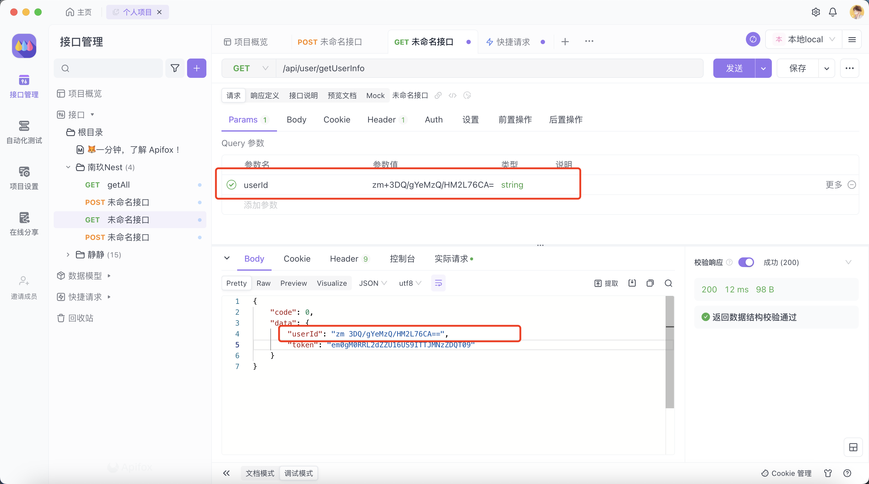

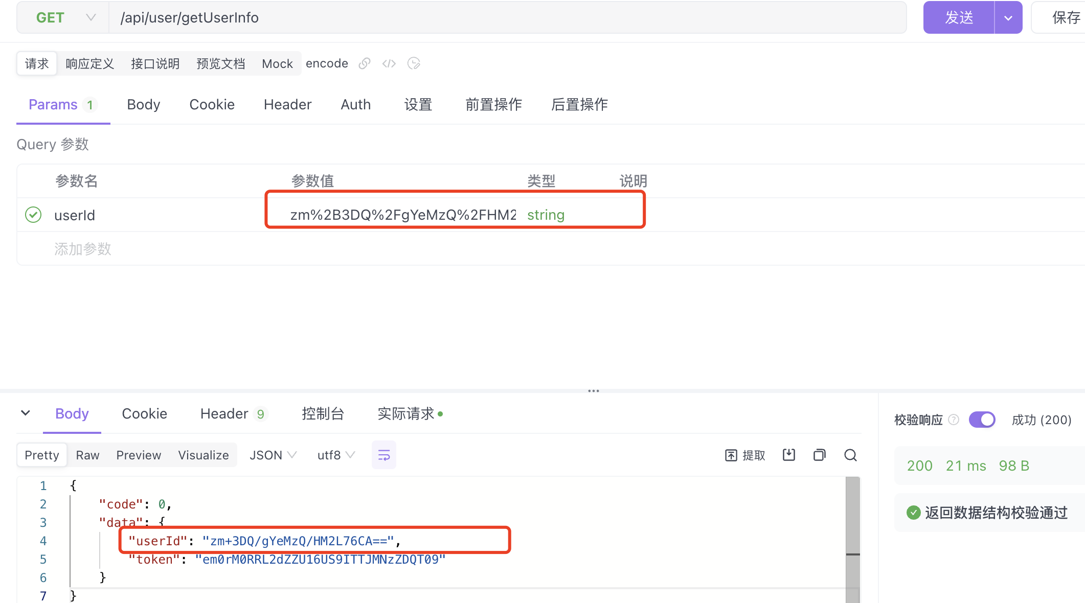

  1. 前端编码了,后端拿到的也是正常的
  1. 没编码,后端拿到的+变成空格了

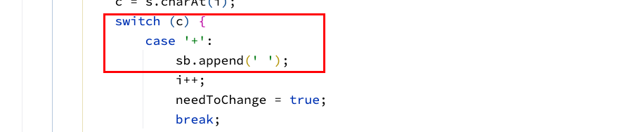

但是!!!这是因为javascript遵循的是RFC3986规范,但java好像并不是
java自带的decode方法底层是这样实现的
这里是按W3C的规范,由于URL中不能存在空格,所以URL Encode 会把空格替换成+,然后解码也同样会将+替换成空格。真相了....
