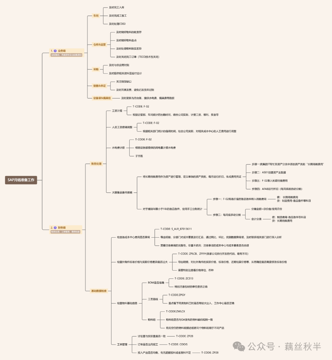

  • 制造费用归集 🏭:各项制造费用(如设备折旧、水电费、维修费等)首先按照成本归属原则归集到相应的成本中心。在SAP系统中,这一步通常通过F-02(手工记账)或MB1A(物料出库至成本中心)等事务代码完成,以确保各项成本归集准确无误。
  • 制造费用分摊 🔄:在月末,企业需要对厂房折旧、水、电、气等公用能源费用及辅助生产部门的制造费用进行合理分摊。使用代码KSU5,按照预设的分摊比例或标准(如面积、开机时间、服务时长等)进行分摊,使各生产部门合理承担相应成本。

✔ 如果采购、生产订单的结算跨月,可能导致成本计算异常,建议结账前确保相关模块工作已完成(F.13GR/IR 结算清理/生产订单做TECO技术性关闭)。

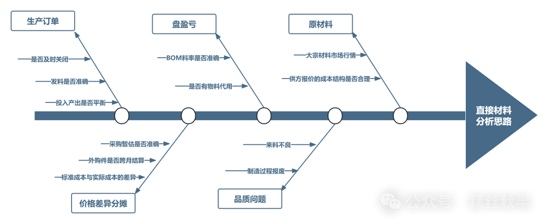

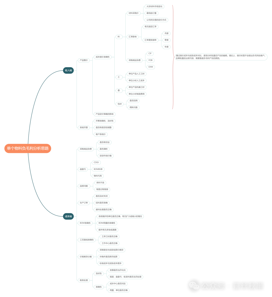

  • 导出成本中心费用(S_ALR_87013611成本中心费用报表),用MB51(MvT 101/102)统计产量,结合成本中心与产品大类,环比、同比分析单只产品工费变化情况;
  • 进行负毛利分析(用CKM3N查看成本构成,结合客户报价表,分析关键差异点)
  • 结合采购价格、人工工时、制造费用,多维度寻找降本控本空间。
