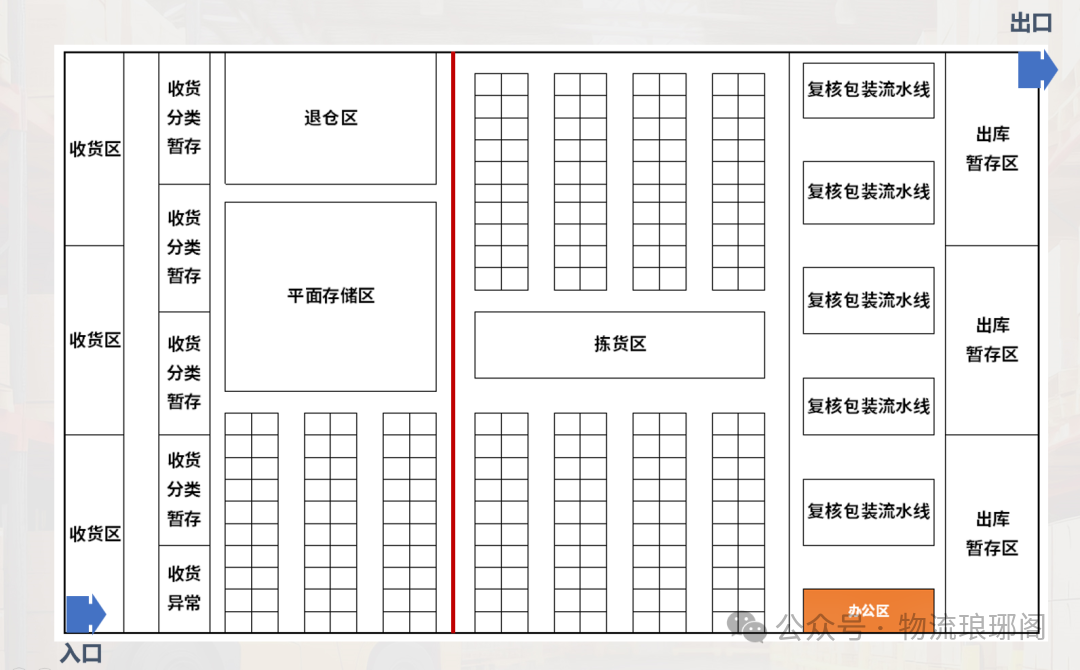

二、仓储管理的五距要求
仓库管理不仅是“放得整齐”,还要拣货快、搬运少、空间利用率高。“五距”原则就是优化仓库布局,避免“搬运绕远路、找货慢、货物堆积”等问题。
五距,是指顶距、灯距、墙距、柱距、垛距。
1、顶距
指堆货的顶面与仓库屋顶面之间的距离。一般的平顶楼房,顶距为50厘米以上;人字形屋顶,堆货顶面以不超过横梁为准。
2、灯距
指仓库内固定的照明灯与商品之间的距离。灯距不应小于50厘米,以防止照明灯过于接近商品,灯光产生热量导致火灾。
3、墙距
指墙壁与堆货之间的距离。墙距又分外墙距与内墙距。一般外墙距在50厘米以上,内墙距在30厘米以上。以便通风散潮和防火,一旦发生火灾,可供消防人员出入。
4、柱距
指货堆与屋柱的距离一般为30~50厘米。柱距的作用是防止柱散发的潮气使商品受潮,并保护柱脚,以免损坏建筑物。
5、垛距
指货堆与货堆之间的距离,通常为100厘米,垛距的作用是使货堆与货堆之间,间隔清楚,防止混淆,也便于通风检查,一旦发生火灾,还便于抢救,疏散物资。

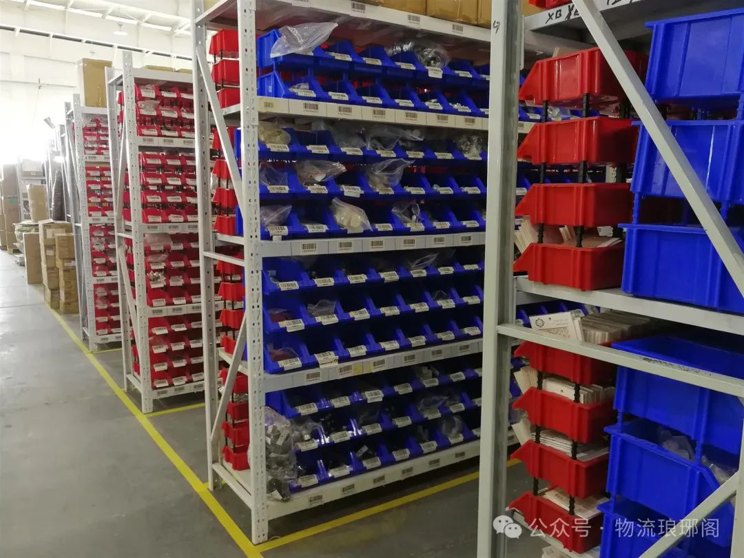

三、仓库管理的六定位原则
需要做好安全通道、灭火器、禁止吸烟、库位等标识标语。仓库管理的六定位是哪六定呢?
1、定品:标识所有物件名称,方便全员快速查找。
2.、定位:明确具体的放置位置。仓库货架摆放位置;货架每层摆放什么;货架每个类别摆放什么。
3、定量:规定合适的数量。对于备用品、消耗品应明确最大最小库存数。
4、定容:明确使用的容器之大小、材质。
5、定置:规定物件放置的方式。物件是横放?竖放?吊起?水平放?还是立起放?
6、定人:所有物件规定管理责任人。

6、 货位编号+仓库地图
核心作用:
  • 让新员工也能快速找到货物。
  • 减少找货时间,提高拣货准确率。
实施建议
    • 货位编号管理+仓库地图 为每个货架、货位设定唯一编号(如A1-01、B2-05),便于员工快速定位货品。
    • 在仓库入口和拣货区放置仓库地图,让新员工快速熟悉货物存放位置。
    7、ABC分类法
    是仓库管理常见的方法,根据货物的销量和周转率情况,将货物分为A、B、C三类,分别进行不同的管理。
    实施建议
    • A类(高销量、快速周转):存放在拣货区的最前端,减少移动时间,提高出库效率。
    • B类(中等销量):存放在中间区域,平衡拣货便利性与存储效率。
    • C类(低销量、长期存放):存放在仓库的后端或高层货架,减少对高频订单的影响。
