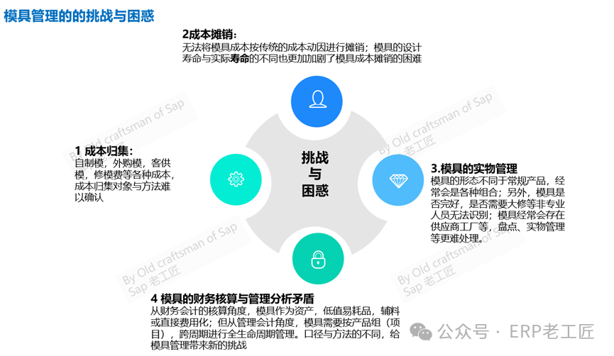

综上,由于模具不同于物料,也不同于资产,在不同的行业中,模具的成本占比大小不同,因此,模具管理是项目方案设计的难点之一,大概可以总结为以下几点:
1.模具成本归集困难:自制模,外购模,客供模,修模费等各种成本,由于不是公司的主流生产,用哪种方式来归集成本是个难题,尤其是在多系统集成本数字化公司;
2.模具成本摊销方法困难:模具是生产产品组件的成本组成,而一般的成本核算是以成品或半成品为成本对象,这就天然的造成了模具成本摊销的困难---无法将模具成本按传统的成本动因(Cost Driver)进行摊销;同时,模具的设计寿命与实际寿命的不同---这是模具的常态,也更加加剧了模具成本摊销的困难。
3.模具的实物管理困难:模具的形态不同于常规产品,经常会是各种组合;另外,模具是否完好,是否需要大修等非专业人员无法识别;模具经常会存在供应商工厂等,盘点、实物管理等更难处理;
4.模具管理的核算与分析矛盾:
从财务会计的核算角度,模具作为资产,低值易耗品,辅料或直接费用化;但从管理会计角度,模具需要按产品组(项目),跨周期进行全生命周期管理。口径与方法的不同,给模具管理带来新的挑战!

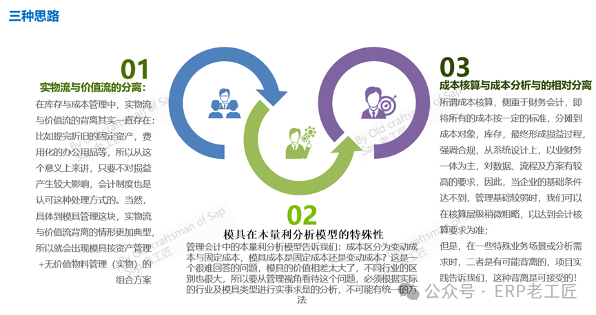

实物流与价值流的分离:
在库存与成本管理中,实物流与价值流的背离其实一直存在:比如提完折旧的固定资产,费用化的办公用品等,所以从这个意义上来讲,只要不对损益产生较大影响,会计制度也是认可这种处理方式的。当然,具体到模具管理这块,实物流与价值流背离的情形更加典型,所以就会出现模具按资产管理+无价值物料管理(实物)的组合方案。
模具在本量利分析模型的特殊性:
管理会计中的本量利分析模型告诉我们:成本区分为变动成本与固定成本,模具成本到底是属于固定成本还是变动成本?这是一个很难回答的问题,模具的价值相差太大了,不同行业的区别也很大,所以要从管理视角看待这个问题,必须根据实际的行业及模具类型进行实事求是的分析,不可能有统一的方法。
成本核算(FI核算)与成本分析(CO管报)与的相对分离:
所谓成本核算,侧重于财务会计,即将所有的成本按一定的标准,分摊到成本对象,库存,最终形成损益过程,强调合规,从系统设计上,以业财务一体为主,对数据、流程及方案有较高的要求,因此,当企业的基础条件达不到,管理基础较弱时,我们可以在核算层级稍微粗略,以达到会计核算要求为准。
而成本分析以内部管理考核为准,按照“数据同源”的原则,数据来源应该与成本核算同维度,同口径。但是,在一些特殊业务场景或分析需求时,二者是有可能背离的,项目实践告诉我们,这种背离是可接受的! 成本分析需求在事后通过开发报表或其他技术工具方式实现。这样做,最大好处理对数据流程的依赖性有所降低,同时也基本满足了成本核算与成本分析的需求。这就是所谓的成本核算与成本分析的相对分离的概念。在考虑模具处理方案时,也有必要参考这种管理理念,问题就会变得好理解一些。
