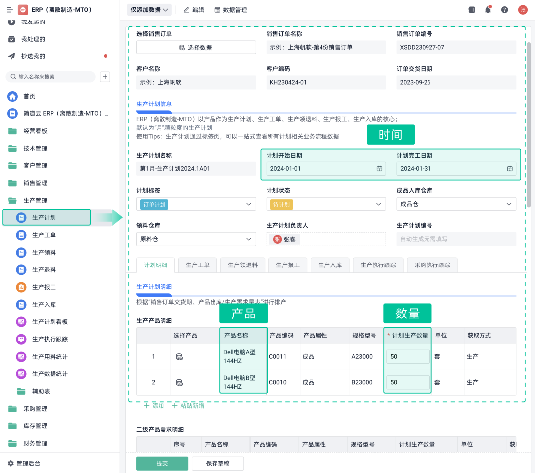

一、先说定义:MPS和APS到底是什么?
咱先不讲系统模块名,先说白话——这俩东西干嘛用的?
MPS:主生产计划
简单来说,MPS就是:
“生产大方向”的计划。 告诉你接下来几周/几月,要生产哪些产品、每种产量是多少。
MPS的核心目标是:
  • 将客户订单、市场预测变成“可执行的生产计划”;
  • 控制产能、平衡库存,避免超产/缺货;
  • 给下游的物料需求计划(MRP)和生产排程做输入。
你可以把它理解为“开工前的路线图”。
特点:
  • 以成品为主,颗粒度较粗;
  • 通常是以“周”为单位规划;
  • 更关注“总量和节奏”,不细排到每个设备和每个小时。

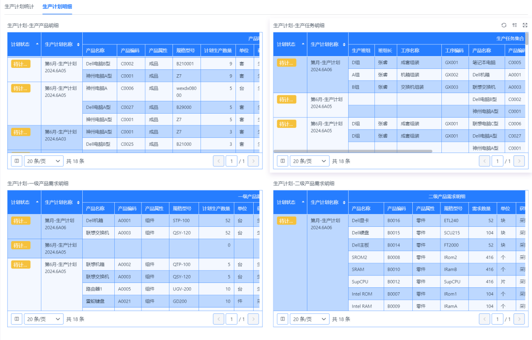

Step 1:先用 MPS 定“产什么、产多少、什么时候产”
MPS 是大方向,就像你先定一个出差计划:
  • 我要去哪里?
  • 几号出发?
  • 住几晚?
在企业里,MPS 就是:
  • 哪些产品需要生产?(订单+预测)
  • 每周生产多少?(按周定量)
  • 有没有资源能满足?(粗略产能评估)

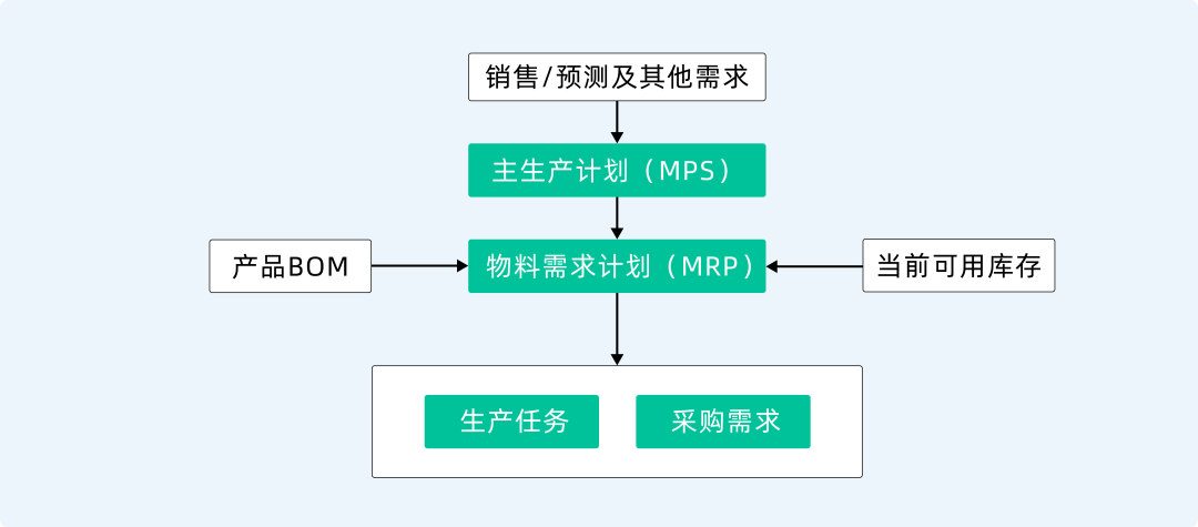

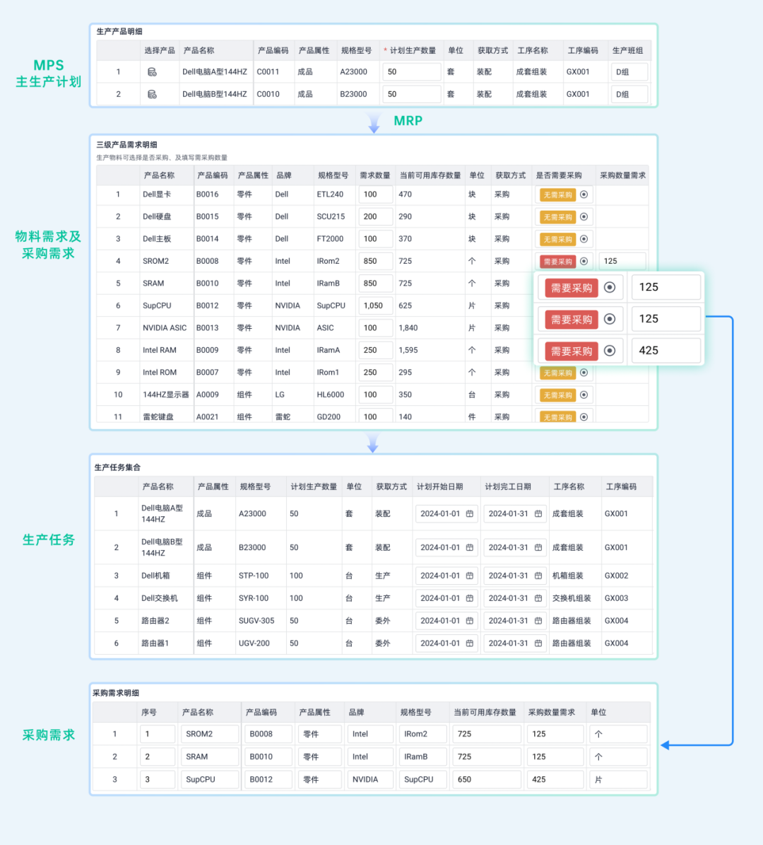

Step 2:中间用 MRP 拆 BOM,推物料需求
MPS 一定要配合 MRP 才能“动起来”。
计划部会把 MPS 输出的成品数量,按 BOM 一层层往下拆,得到“需要哪些物料、多少量、什么时候需要到”。
注意:
  • MRP 只是做“物料级别的时间表”,它不考虑设备、资源,只考虑有没有物料;
  • 它的作用是告诉采购和仓库:“喂,接下来我们需要这些材料,赶紧准备!”
系统一般会自动生成:
  • 请购单计划时间
  • 采购到货时间建议
  • 库存是否够用、提前期是否满足

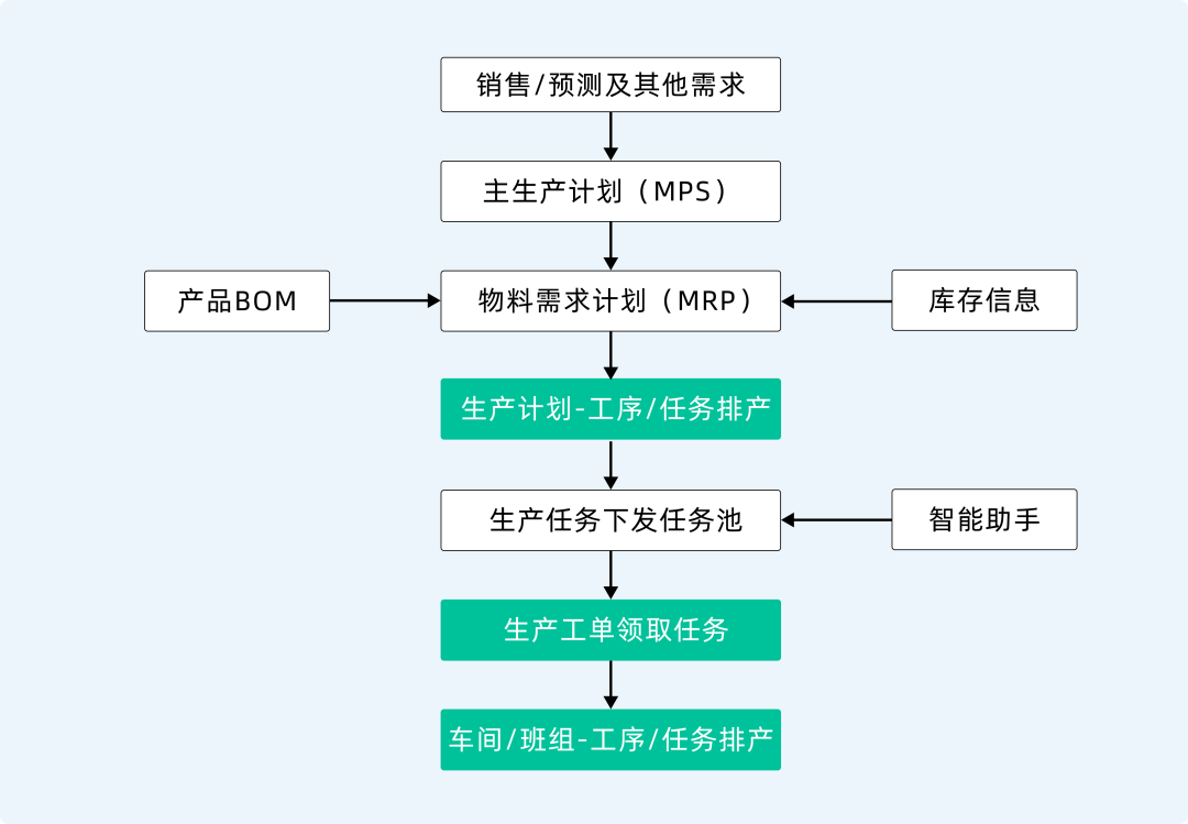

Step 3:再用 APS 把计划往下排,落实到设备/班次
MPS 定了节奏,MRP 确定了物料,APS 这时候登场,干嘛?
把“产什么”翻译成“怎么产”: 哪个产线?哪台设备?排在哪天?几个小时?谁做?
APS 的具体动作包括:
  • 接收 MPS + MRP 的结果(产品量、物料可用时间);
  • 根据设备工艺路径,排出详细作业顺序;
  • 根据设备产能、工人班次、瓶颈工序优化排程;
  • 给每张工单分配起止时间、所需资源。
APS 会根据你当前的库存、供应商交期,动态调整顺序、时间、资源分配,真正做到“有限资源下的最优安排”。
