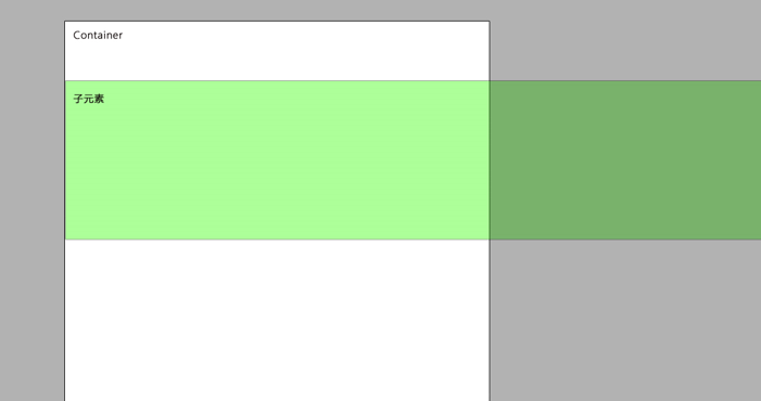

最为演示示例,我们假定页面中有一个 div 作为数据显示的容器(container),container 内有一个子元素(div),子元素的宽度大于container,我们设置container 的css 样式:overflow: hidden; 如下图:

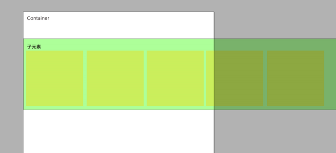

现在,我们在子元素中添加数据列表:
实现代码:

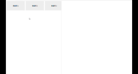

接下来,我们给子元素(data-list)添加拖动事件。我们先前写过一篇关于拖动div的文章(JS 实现 div 自由拖拽),大家有兴趣的可以看一下。在那片文章中实现的是鼠标自由拖拽div,本章中只需要左右拖动。另外,为了多演示一种拖动方式,本章中我们使用 transform 方式来实现。如下 JS 代码:
var el = document.querySelector('.data-list');el.addEventListener('mousedown', drag);var offset=0;function drag(e){    var startX = e.clientX;    var mousemove=(evt)=>{        let x=evt.clientX;        offset += x - startX;        //给元素设置位移        setPosition(offset);        startX=x; //更新鼠标位置    };    var mouseup=(evt)=>{        document.removeEventListener('mousemove', mousemove);        document.removeEventListener('mouseup', mouseup);    };    document.addEventListener('mousemove', mousemove);    document.addEventListener('mouseup', mouseup);}//给元素设置 transform 位移function setPosition(ofs){    el.style.transform='translateX('+ofs+'px)';}
至此,子元素就实现了左右拖动:

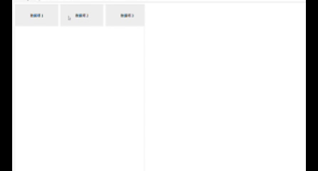

不过还有个问题,就是在子元素可以被无限横向拖拽,甚至可以被拖到视窗范围之外。所以我们还需要在结束拖拽的时候,也就是 mouseup 事件中,检查一下子元素的位置,如果子元素的最左侧与容器的最左侧有间距,或者子元素的最右侧与容器的最右侧有间距,就重新调整子元素的偏移量。
为此,我们添加一个 checkPosition 的函数:
function checkPosition(){    if(offset>0){        this.setPosition(0);        return;    }    //最大偏移量:子元素的宽度 与 父元素宽度 的差值    var maxOffset=el.offsetWidth - el.parentNode.offsetWidth;    if(Math.abs(offset)>maxOffset){        setPosition(-maxOffset);    }}
同时,修改一下setPosition 函数,以更新偏移量:
//给元素设置 transform 位移function setPosition(ofs){    el.style.transform='translateX('+ofs+'px)';    offset=ofs;}
然后在mouseUp事件中,调用 checkPosition
var mouseup=(evt)=>{    checkPosition();    document.removeEventListener('mousemove', mousemove);    document.removeEventListener('mouseup', mouseup);};
这样当子元素被拖到视窗之外时,会自动“复位”:

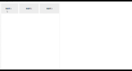

为了让子元素在“复位”的时候,更平滑一些,我们还可以再做一些改进,就是给子元素添加动画(transition)。但是我们不希望在拖动的过程中启用动画,而是在拖拽结束,让子元素恢复位置的时候再启用动画,所以我们在 mouseup 事件中添加 transition 样式,而在 mousedown 事件的时候,取消 transition 样式。如下:
var offset=0;function drag(e){    //取消动画    el.style.transition='';    var startX = e.clientX;function checkPosition(){    //添加动画    el.style.transition='transform 0.3s';    if(offset>0){        this.setPosition(0);        return;    …}
