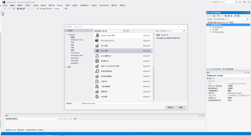

一.创建一个ASP.NET 空 Web 应用程序
二.添加新项Web服务

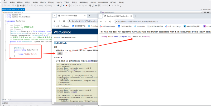

三.直接运行例子

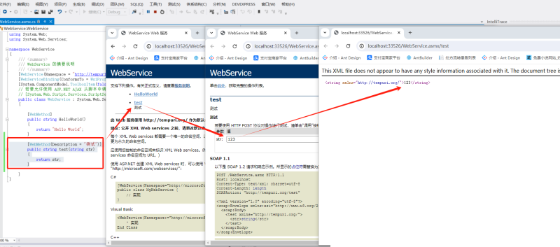

四.创建一个新的测试例子
其中可以用Description = "测试" 来描述WebService方法
代码:
[WebMethod(Description = "测试")]
public string test(string str)
    return str;
