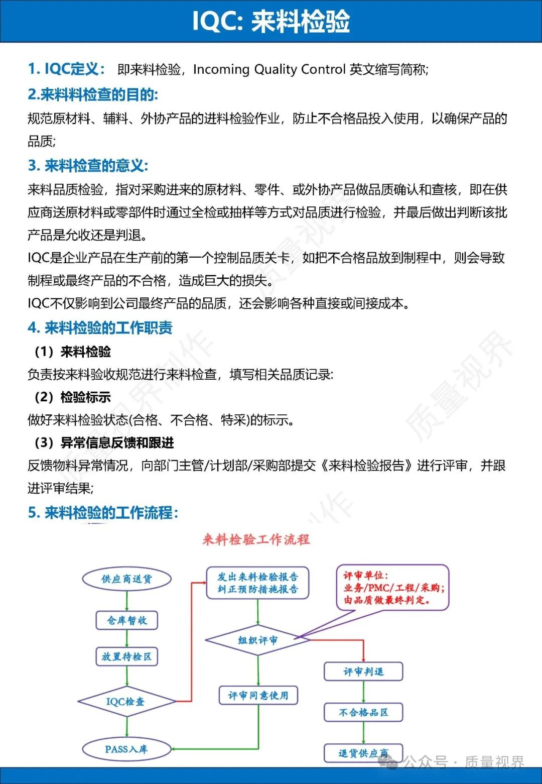

IQC(Incoming Quality Control)意思是来料的质量控制,简称来料控制。

IQC 是 “Incoming Quality Control” 的缩写,意思是 “进料质量控制”,也被称为 “来料检验”。以下是详细介绍:
一、IQC主要职责
  1. 检验原材料和零部件
    对采购的原材料、零部件等进行严格的检验,确保其质量符合企业的标准和要求。例如,在电子制造业中,IQC 人员会检查电容、电阻等电子元器件的外观是否有损坏、引脚是否弯曲,同时还要测试其电气性能是否达标。
  2. 评估供应商质量
    通过对进货产品的质量情况来评估供应商的供货质量水平。如果某一供应商提供的材料多次出现质量问题,IQC 部门可以向采购部门反馈,促使其与供应商沟通改进,甚至考虑更换供应商。
  3. 数据记录与反馈
    详细记录检验数据,包括产品规格、检验结果、不合格情况等。这些记录对于后续的质量追溯、统计分析以及问题改进非常重要。并且,IQC 人员会将检验结果及时反馈给相关部门,如采购部门、生产部门等。如果发现原材料不合格,会通知采购部门与供应商协商退货或换货事宜,同时告知生产部门调整生产计划,避免因原材料问题导致生产延误。
二、IQC检验流程
  1. 接收货物
    当原材料或零部件运抵企业仓库时,IQC 部门首先会核对货物的数量、规格、型号等基本信息是否与采购订单一致。
  2. 抽样检验
    根据不同的抽样标准(如 GB/T 2828.1 - 2012 等国家标准)进行抽样。例如,对于批量较大的同规格产品,可能采用分层抽样或系统抽样的方法。在检验样本时,会运用多种检验方法,包括外观检查(如查看产品表面是否有划痕、锈蚀等)、尺寸测量(用卡尺等工具测量产品的关键尺寸是否符合公差要求)、性能测试(如对钢材进行硬度测试、对塑料制品进行强度测试等)。
  3. 判定结果
    根据检验结果判定整批货物是否合格。如果样本中不合格品数小于或等于接收数,则判定该批货物合格;如果不合格品数大于或等于拒收数,则判定该批货物不合格。对于合格的货物,会贴上合格标签,办理入库手续;对于不合格的货物,会贴上不合格标签,并进行隔离,等待进一步处理。

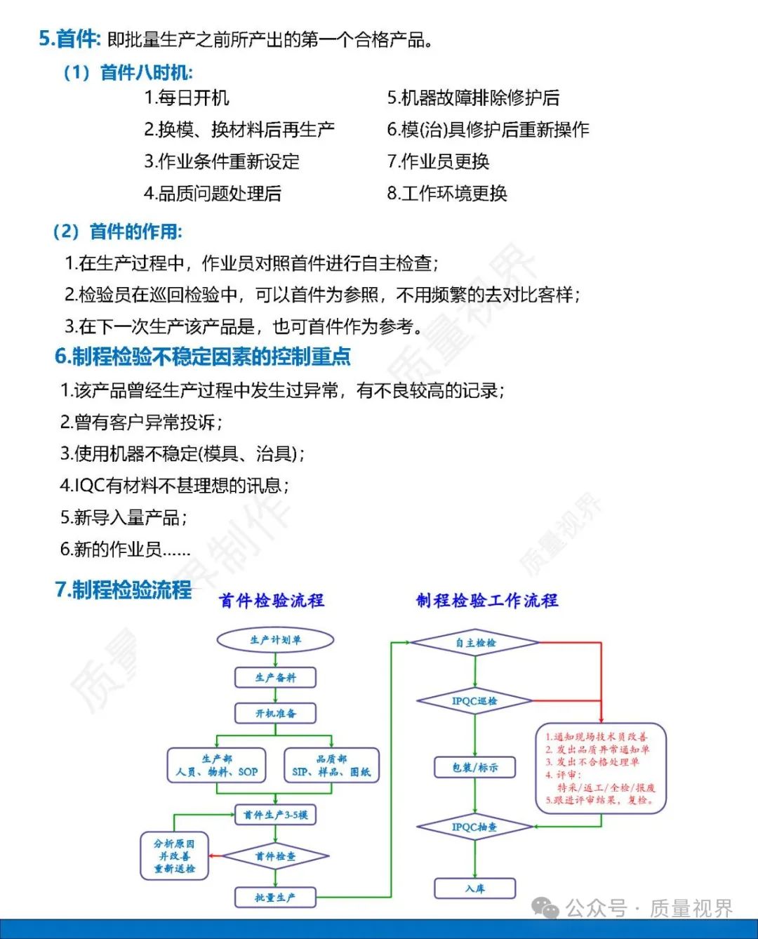

  1. 生产前准备检查
    检查生产设备是否正常运行,设备的清洁、润滑等维护工作是否完成。同时,核对原材料是否是经过 IQC 检验合格的产品,确认生产工艺文件(如作业指导书、工艺流程图等)是否齐全并且为最新版本。例如,在服装生产中,IPQC 人员要检查缝纫机等设备是否能够正常工作,面料是否是合格的原材料,生产工艺文件是否有最新的裁剪、缝纫等工序的指导说明。
  2. 生产过程巡回检查
    IPQC 人员定时或不定时地在生产线上巡回检查。他们会关注生产工人的操作行为、设备运行状态、工艺参数变化等情况。如果在巡回检查中发现质量问题,如在注塑生产中发现塑料产品有飞边、缺料等缺陷,他们会立即记录问题发生的位置(如具体的生产线、工位)、产品批次等信息,并且采取措施进行处理,如暂停生产,调整注塑机的参数等。
  3. 质量数据记录与反馈
    详细记录在生产过程中检查到的质量数据,包括产品的检验结果、工艺参数的实际值、质量问题的描述等。这些数据会被整理成质量报表,定期或不定期地反馈给生产部门、质量部门等相关部门。例如,在汽车零部件生产中,IPQC 人员会将每天检查的零部件尺寸精度数据、表面缺陷情况等记录下来,生成质量报表,反馈给生产部门用于调整生产过程,同时也提供给质量部门用于质量分析和改进。
