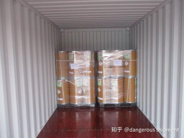

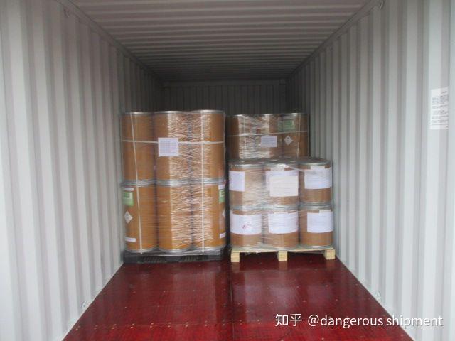

20尺小柜,一般1.1*1.1标准托盘 可以装20个托盘,理论体积 5.9*2.3*2.3 ,

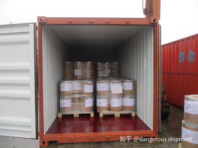

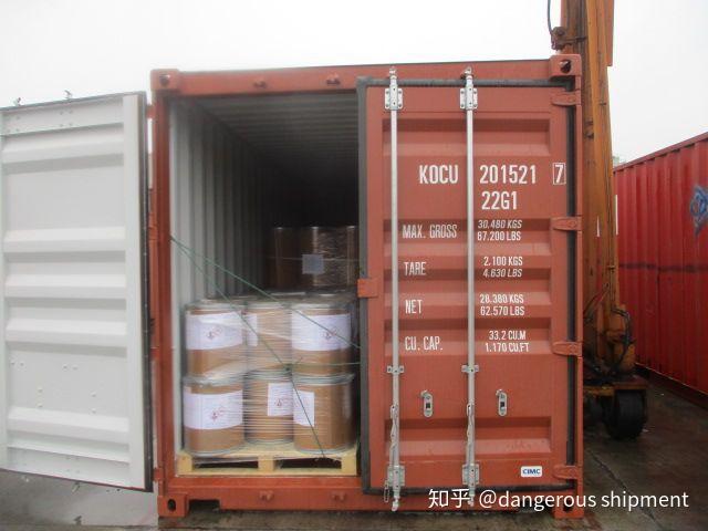

对于拍照要求:贴麦头照片、打托缠磨照片、装1-2托盘照片、1/3柜照片,1/2装柜照片,满柜照片 ,门口封箱加固照片,封条上封号特写照片
