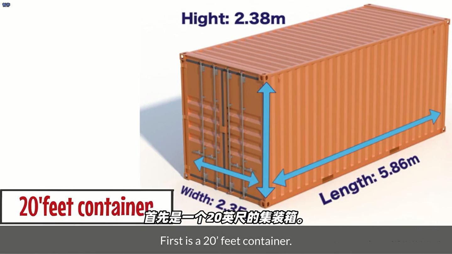

20英尺的集装箱:
20英尺集装箱约2.3平方米,约6米长。各航运公司之间的集装箱尺寸略有不同。

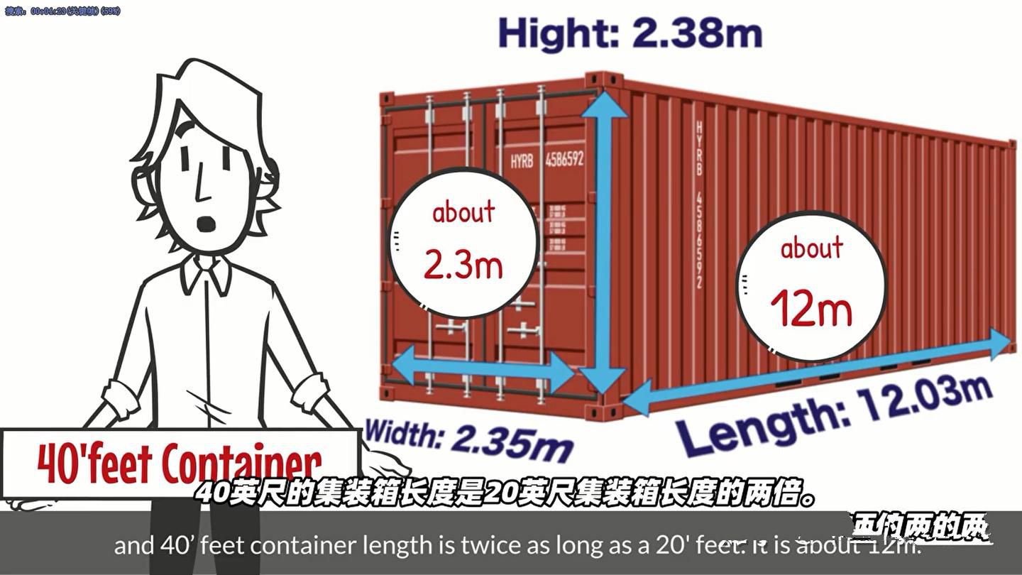

40英尺的集装箱:
40英尺集装箱具有与20英尺集装箱相同的宽度和高度,即2.3米,但40英尺的集装箱长度是20英尺集装箱长度的两倍。大约12米。

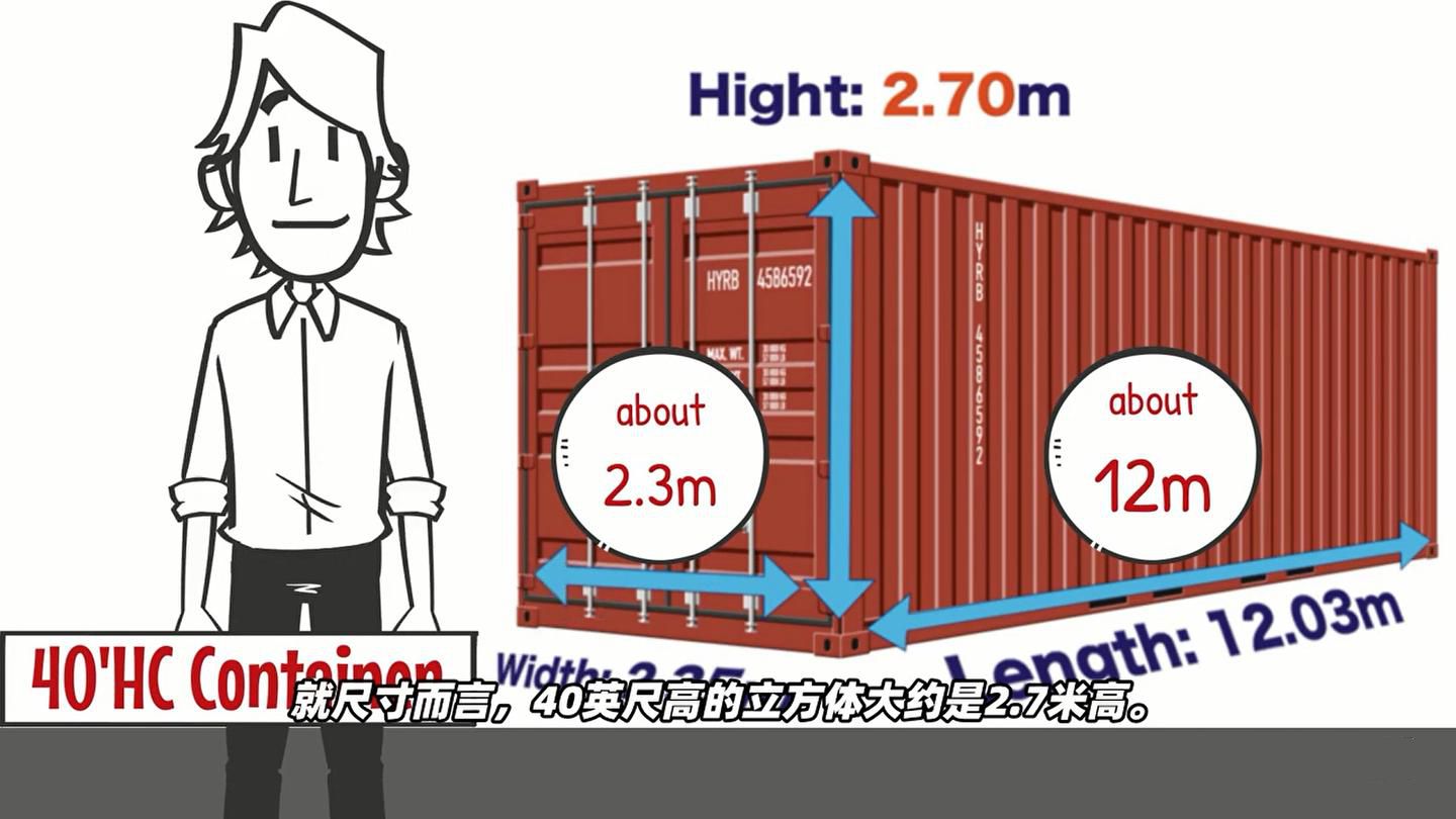

40英尺的高集装箱(高柜):
高柜表示是更高的集装箱,主要用于40英尺的集装箱,20英尺高柜并不常见,就尺寸而言,40英尺高的立方体大约是2.7米高。
