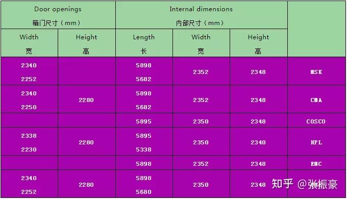

1、20英尺普箱,表示为:20GP/20FCL/20SD/20DV/20DC/20DRY8.6

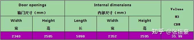

2、20英尺高箱,表示为:20HQ/20HC

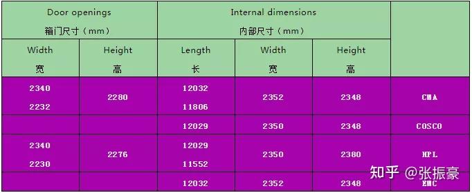

3、40英尺普箱,表示为:40GP/40FCL/40SD/40DV/40DC/40DRY8.6

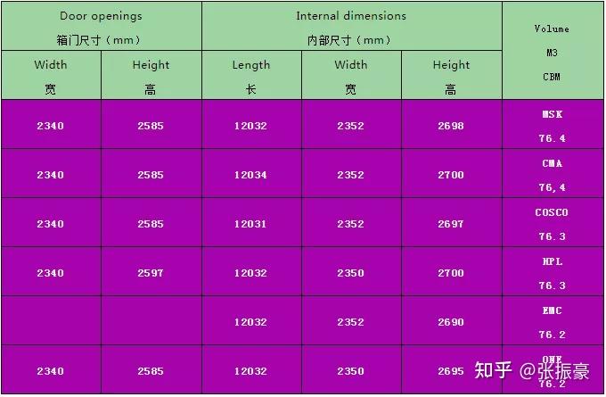

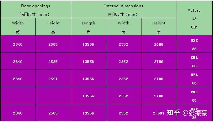

4、40英尺高箱,表示为:40HQ/40HC/40DRY9.6
5、45英尺高箱,表示为:45HQ/45HC

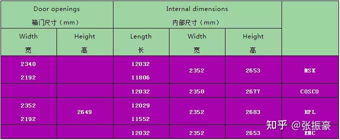

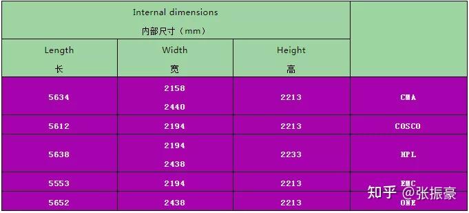

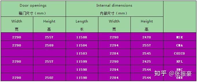

1、20英尺冷箱,表示为:20RF
2、40英尺高冷箱,表示为:40RH

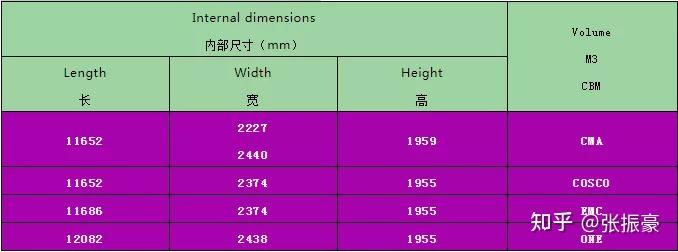

框架箱(Flat Rack)
1、20英尺框架箱,表示为20FR/20FL
2、40英尺框架箱,表示为40FR/40FL
3、40英尺高框架箱,表示为40FR High
