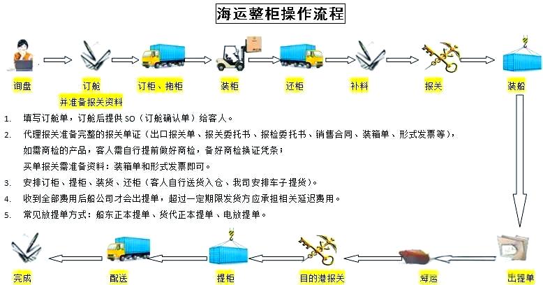

1)货代中的装柜与装箱流程详解
货代中的装柜与装箱流程是货物运输的关键环节,它涉及到如何高效、安全地将货物装入集装箱或货柜中。这个流程不仅需要专业的知识和技能,还需要严谨的计划和细致的操作。通过了解装柜与装箱的具体步骤和注意事项,我们可以更好地掌握货物运输的各个环节,确保货物能够安全、准时地到达目的地。
2. 装柜的定义
装柜,在国际贸易中通常被称为loading或stuffing,与之相对的是unloading/un-stuffing。这里的“柜”特指货柜,即我们常说的集装箱,特别是在海运中使用的container。装柜的本质就是将货物妥善地装入货柜中。有时,这一过程也被称作“做箱”。它在外贸和货代领域中占据着举足轻重的地位,因为装柜的顺畅与否往往直接决定着货物能否如期出运。当然,报关也是影响货物出运的关键环节,但本文我们将主要聚焦于装柜流程的探讨。在不同的语境和应用场景下,装柜的具体含义可能有所差异。
1)内装流程
当托运人(即发货人)将货物送至指定的出口场站后,货代或场站会负责提柜与装柜事宜,这一过程常被称作“内装”。在此种装箱模式下,货代向托运人(发货人)提供的对账单中会包含一项“装箱费”,毕竟货代或场站提供装箱服务并非免费。
2)产装
当集装箱被运至工厂或物流仓库进行装柜时,这一过程被称为“产装”。简而言之,就是将空的集装箱运至商品生产地,由工厂或物流仓库的叉车、工人和理货人员直接负责装箱工作。因此,货代向托运人(发货人)提供的对账单中通常不包含“装箱费”。
3)何为“三自”
在货代行业中,“三自”是指发货人自行处理一系列相关事宜,包括报关、产装和集港。具体而言,就是由发货人自己负责申报海关、自行联系拖车前往提柜并装箱、以及自行安排拖车将货物集港。这种做法要求发货人对整个流程有清晰的了解和掌控。
3)装柜流程详解
在货代行业中,装柜是指将货物进行装箱或装载的过程。其流程通常包括以下几个步骤:首先,发货人需要自行联系拖车前往提柜,并确保拖车具备合适的尺寸和承载能力;接着,在指定的地点,发货人需将货物逐一装入柜中,并注意货物的摆放顺序和稳定性;最后,装载完毕后,发货人需与拖车司机共同确认货物的数量和质量,以确保装柜的准确性。整个装柜流程需要发货人全程参与并监控,以确保货物能够安全、高效地完成装载任务。
4)装柜前的准备
在开始装柜之前,需要先拟定一份详细的装柜方案。这个方案要根据货物的实际情况来制定,包括确定合适的箱型和箱量,规划好货物的装载顺序,以及考虑如何平衡货物的重量。此外,还需要为可能的海关查验做好准备,例如将查验没有问题的货物放在容易找到的位置。
同时,要确保货物已经提前准备妥当,避免在装柜时才发现货物缺失或不全,导致不必要的等待和延误。工厂或仓库方面需要提前准备好装箱清单和装柜记录表,并安排好理货、叉车和工人等人员。当柜子到达时,应立即开始装载,确保各个环节的顺畅衔接。
此外,还需要准备好相机或手机等拍照设备,并确保其电量充足。在装柜过程中,应适时拍照留底,以备不时之需。同时,根据实际情况可能需要准备卷尺、磅秤、透明胶等其他工具。
最后,还需要考虑好运输车辆的安排,包括需要几辆车、哪辆车先到、何时开始装货、预计何时完成装载等细节。甚至还需要关注一下天气预报,以应对可能出现的不可测因素。
