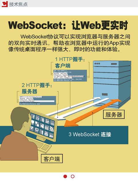

   WebSocket协议可以实现浏览器与服务器之间的双向实时通讯,帮助在浏览器中运行的App实现像传统桌面程序一样强大、即时的功能和体验。

    WebSocket协议通过建立套接层(Socket)解决以上替代方案出现的问题,该套接层可以通过IP地址和端口永久地维持客户端与服务器之间的信道,这样两端就可以在一个连接中同时完成双向的通讯,而不需要频繁地发送“请求”。在HTTP握手建立连接时有一个几乎已经被忘记的功能——“协议协商升级”(upgrade)。WebSocket现在将“协议协商升级”重新引入,通过HTTP握手完成应用层协议的升级。然后浏览器就可以调用WebSocket API,而不是JavaScript对象。是否启用了WebSocket连接可以通过浏览器地址栏中的统一资源标识符(URI)“ws://”和“wss://”(WebSocket安全协议)进行识别。
    为了确保只有获得允许的WebSocket终端之间才能进行通讯,开发者在HTTP协议头部增加了一些安全机制:客户端在请求中生成一个基本的Base64编码安全密钥,服务器收到该密钥之后对其进行SHA-1加密,然后再返回给客户端。从而避免WebSocket服务器遭遇未知源的恶意攻击,保证只有已知的或者可信的客户端才可以建立连接。
    另一个重要的保护机制出现在HTTP握手之后:WebSocket客户端必须通过简单的异或运算模板加密每一个数据包,防止互相连接的代理服务器将WebSocket连接误认为成HTTP请求。如果不加密数据包的话,遭到恶意脚本劫持的代理服务器就有可能对其他用户发起攻击。加密之后,因为代理服务器无法读取加密的信息,所以只能将其转发到指定的终端。

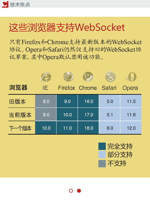

    目前,并非所有的浏览器都支持最新的WebSocket协议。但是这种情况在接下来的几个月会发生改变,因为WebSocket作为HTML5的重要特性之一,可以提供先进的互联网特性,让Web应用更加快速、高效和强大。
