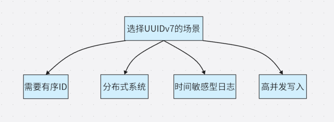

四、UUID 功能增强:有序性与易用性提升
传统 UUID 的无序性是其用作主键的主要痛点:
传统 UUID(尤其是 v4)的完全随机性是其作为数据库主键的痛点:
  • UUID 随机生成,插入位置不确定,导致索引树频繁分裂和重组,大幅降低写入性能。
  • 破坏聚簇索引(如 InnoDB)的物理存储顺序,增加磁盘 I/O。
  • 范围查询和排序效率低下,性能低下。
UUIDv7 的关键突破:时间有序性架构设计
UUIDv7 通过在 UUID 的高位部分引入时间戳来解决生成 UUID 完全随机的问题,使新生成的 UUID 能够按照创建时间自然排序。这样,B 树索引可以像自增整数一样进行顺序插入,同时仍然保持 UUID 的全局唯一性和分布式生成优势。
该特性使 UUIDv7 作为主键具备以下突出优势:
  • 严格按照创建时间先后顺序递增。
  • 减少索引碎片。
  • 提高缓存命中率。
  • 适合高并发插入和高效查询的场景。

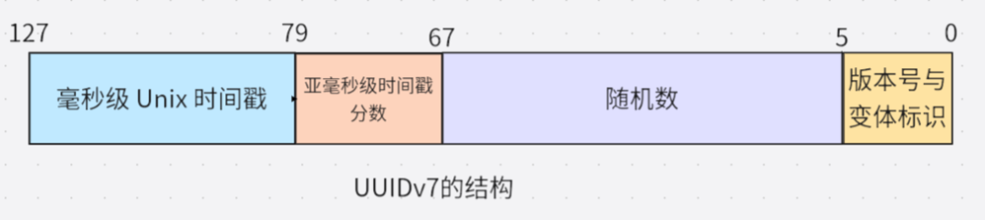

UUIDv7 的结构设计
字段
位数
说明
毫秒级 Unix 时间戳
48 位
Unix 时间戳(毫秒)
亚毫秒级时间戳分数(用于额外排序)
12 位
时间戳的微秒精度扩展
随机数
62 位
随机数或计数器
版本号
4 位
固定为 0111(v7)
变体
2 位
固定为 10(RFC 4122)
设计关键点解析:
  • 高精度时间前缀(48 位): 精确到毫秒的 Unix 时间戳,确保 ID 严格按时间递增(需 NTP 时钟同步)。
  • 尾部随机位(62 位): 保证分布式唯一性,避免 v1 版本的 MAC 地址泄漏风险。

性能优势:
  1. UUIDv7 的时间戳顺序能显著减少页分裂和缓存失效,有效提升 B 树索引效率。

UUIDv7 最佳实践
适合使用 UUIDv7 的场景:
  • 多租户应用:可用 UUIDv7 做主键,并为 (tenant_id, id) 创建复合索引,既保持唯一性又能按时间排序。
  • 分布式系统:多个服务可独立生成 UUIDv7,并且在全局范围内仍能保持时间顺序。
