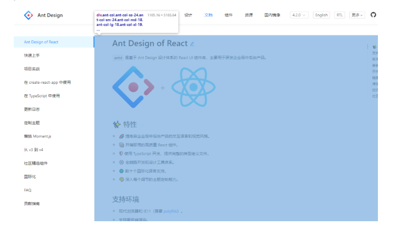

两栏布局实现效果就是将页面分割成左右宽度不等的两列,宽度较小的列设置为固定宽度,剩余宽度由另一列撑满,
比如 Ant Design 文档,蓝色区域为主要内容布局容器,侧边栏为次要内容布局容器
这里称宽度较小的列父元素为次要布局容器,宽度较大的列父元素为主要布局容器
这种布局适用于内容上具有明显主次关系的网页

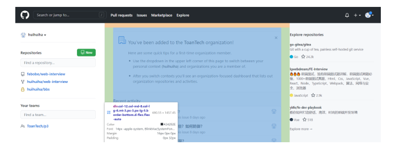

三栏布局按照左中右的顺序进行排列,通常中间列最宽,左右两列次之
大家最常见的就是github
