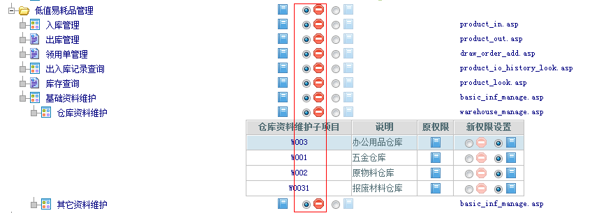

。权限部分已经全部禁用 “低值易耗品管理”;可是,在前台页面依旧具有其中的“领用单管理”权限,无法禁用还请各位帮忙,谢谢!
另外,我登陆的管理员识别码还是 “311000000000000000”。
而且在权限设置菜单页面中,只有“查询”,“用户权限维护”,缺少“权限菜单维护”按钮!

1、低值易耗品管理流程:维护仓库、物料等基础信息;仓管员录入新物料;各员工提出领用申请-》主管审批-》仓管员收到审批通过邮件或看到审批单后结合实际领用情况在系统做出库处理。 基于以上流程,所以领用单管理是所有人都有申请权限的,主要是两个用途:a.其中的“新增领用单”是所有员工都可以申请领用低值易耗品的;b.如果当前用户是主管,并且此时有下属申请的领用单,那么在这里可以看到需要自己审批的领用单。 2、登陆的管理员识别码还是 “311000000000000000”的问题,这个需要以管理员身份登录系统,然后在设置-》用户登录信息设置,在登录用户名这一项就可以修改登录识别码了。不仅是管理员登录用户名可以自己修改,其他用户的登陆用户名也可以自己修改的。 3、“权限菜单维护”是系统开发时预置好的功能,用于新增或调整系统各个功能模块的菜单并设置相应权限,是我司系统开发时使用的,正式发布的版本不包含这个按钮,这项功能不对用户开放。

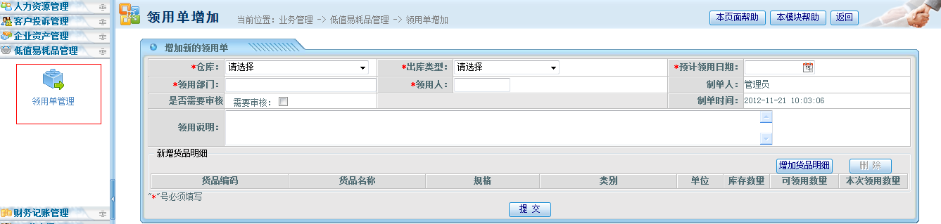

[p]收到,非常感谢![/p] [p] [/p] [p][b]可是审核完成的 申领单,该用户自己 查询出 “审核完成”的单子,自己就可以进行 “发货”操作。[/b][/p] [p] [/p] [p] [/p] [p]另外,[/p] [p] 领用单中的 “领用部门”可否改为 选择呢?或者是 默认本员工号所在的部门;[/p] [p] [/p] [p] [/p]
2012年11月28日 23:27
现在的操作界面选择部门和人员的确不太方便,已经按照你的提议做了修改,现在可以选择部门和人员了,不用输入。另外那个“发货”操作是受权限控制的,可能你设了这个发货的权限那就会看到这个“发货”按钮了,正常情况下一般员工不应该分配仓库的收发货权限的。下面是优化后的升级补丁,下载后务必在安装了点晴MIS系统的电脑上解压执行一次即可,无须在各终端用户电脑上下载执行的:

我们下的版本和管网上的一样 这模块里 领用单增加 里的 审核人 和上次 提案增加跟进人一样的情况 想输信息输不了 想弹窗也没有
十俗
2012年11月29日 14:53
是不是上面给的补丁和官网上的不一样,官网上测试版本里 领用部门 和领用人 可以选择 我这里打了上面的补丁还是不可以选择
审核人也来个弹窗选择把 默然部门主管不符合实际啊
