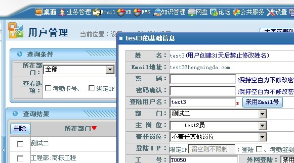

请问点晴MIS系统中的登录用户姓名和Email地址如何修改?已经超过31天就不能修改了吗?

jxnc168(9075407)  09:24:52
我是这样进的,但是我的显示的是文本,不是编辑框,才刚建立的帐号
点晴客服5(1919001814)  09:25:15
必须是管理员身份

特别说明:
由于用户姓名是用户的基础核心信息,是不会随意更改的。为了提高系统运行效率、避免多次关联查询,用户的中文姓名在系统中全部都是冗余保存的,也就是说即使管理员在数据库后台只更改用户表中的姓名,也是远远不够的。所以为了保证系统不出现异常和逻辑错误,对于用户名错误的用户账号,超过31天后,只能、也必须通过作废旧账号,创建新账号的方式解决该问题。
