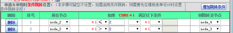

某用户在设置条件跳转时出现没有实现跳转的效果;
如下图所示:

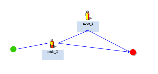

注:node1(申请)node2(审核)node3(审核)node4(归档)
该流程图若不做条件跳转是没有问题的,但是如果做条件跳转就有问题;
在node2跳转到node4的时候,中间不是按直线的规则的;因此无法进行条件跳转。

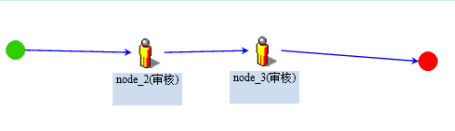

正确的流程图如下图所示:
